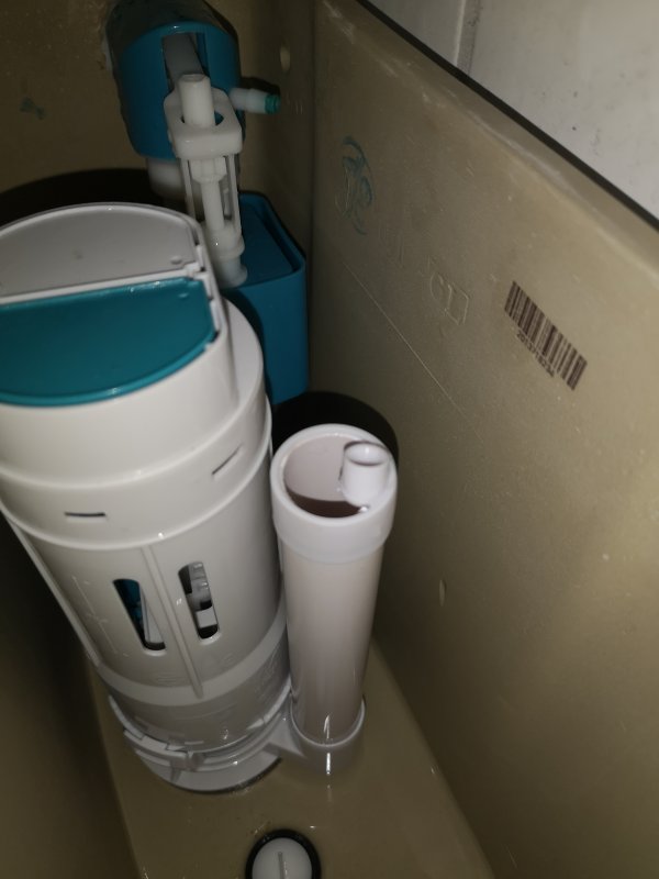

Had even op naam gekeken maar maak even een foto binnen zijde van reservoir.
zodat wij ook wat kunnen zien.

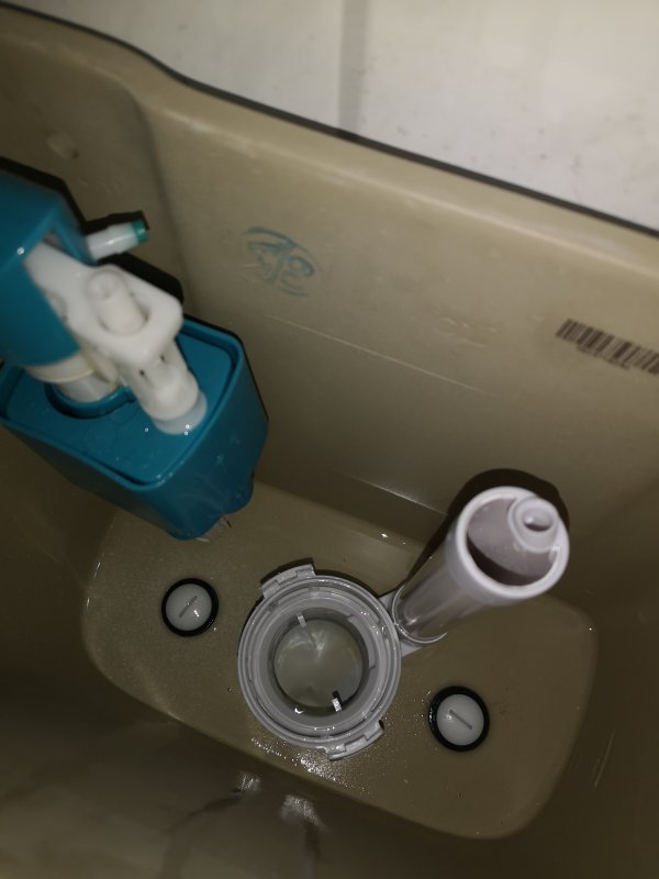

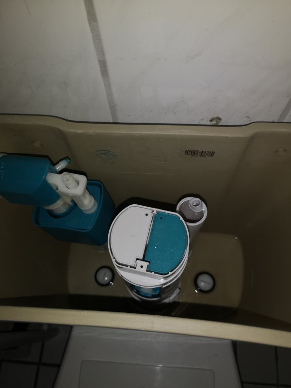

Inmiddels iets verder gekomen, de vlotter is het niet. Na het afsluiten van de watertoevoer loopt het reservoir heel langzaam leeg. Alleen dus niet duidelik nog waar door.
Deze is van baseline goedkoopste

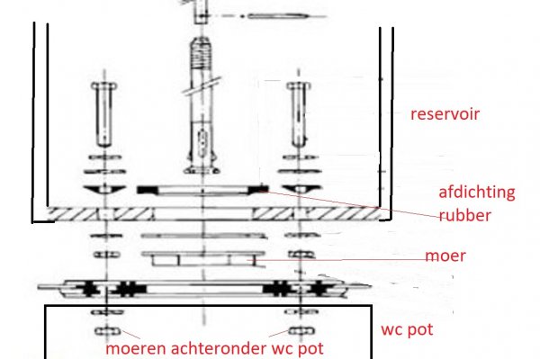

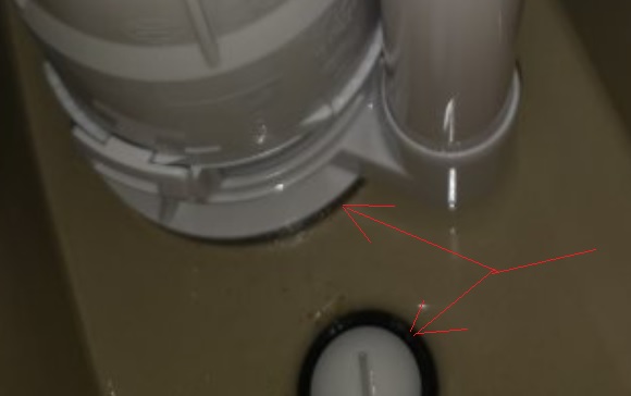

ik heb vermoeden dat de bak niet goed afsluit in de bodem
via deze rubbers
draai de bak eens los en pak reservoir er af en draai de middelste moer eens los en controleer als het rubber en het porselein niet gescheurd is en dan draai je alls weer vast en test.
Vandaag de bak van de wc gehaald, alles leek goed te zitten. Toch alles gedemonteerd en opnieuw bevestigd en nu werkt alles weer zoals het zou moeten. Gevalletje iets te snel willen doen de eerste keer denk ik. :)
