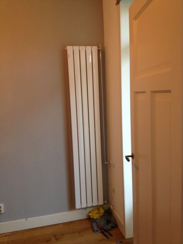

Graag leg ik een probleem voor wat wij sinds afgelopen weekend hebben met een van onze radiatoren.
We hebben een lage radiator in een kamer in ons huis vervangen voor een designradiator die minder in de weg hangt. We hebben de radiator opgehangen, de leidingen verlegd en alles aangesloten. Na het aanvullen van het water, het verhogen van de waterdruk naar 1,5 bar en het ontluchten van alle radiatoren doen alle radiatoren het weer als een zonnetje. Ook de nieuwe radiator is volledig ontlucht en gevuld met water: zowel de aan- als afvoer is dus geopend. Alle radiatoren doen het dus weer netjes, maarrrrr de nieuwe radiator blijft koud. Ook de aanvoer- en afvoerleidingen blijven koud. Heel vreemd, want hij maakt toch echt uit van een werkende radiator cirkel, lijkt me??! De afvoer koppeling van de nieuwe radiator is overigens een beetje vochtig, maar hij druppelt niet. Zou een kleine lek het probleem kunnen zijn?
Ik ben heel benieuwd of iemand ons kan helpen met dit toch wel vreemde probleem!

Dank voor de reactie. Hierbij een foto'tje van de nieuw geplaatste radiator. Heel trots op, alleen erg jammer dat hij het niet doet..
Het voetventiel hebben we gecheckt en staat netjes open.
De toevoer kraan is van Haceka, hetzelfde merk als de radiator..
Zou het een probleem kunnen zijn dat de aanvoer van beneden naar boven wordt geleid (rechtboven) en daarna naar beneden gaat naar de afvoer (rechtsonder)? Ik las ergens iets over het ontstaan van een luchtkolom?

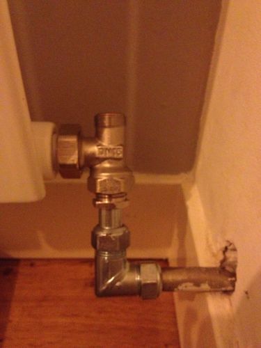

Ik kan het niet goed zien op de foto, maar kan het zijn dat het voetventiel op de kop zit gemonteerd en dat je de imbus sleutel er dus vanaf de onderkant in moet steken?
Als dat zo is zou het dan kunnen zijn dat je denkt dat je hem open draait maar hem in werkelijkheid dicht draait?
Gewoon even helemaal de andere kant op draaien en testen.
G_emma
Het is inderdaad wel lastig te zien op die foto. Hierbij een foto van onze afvoer constructie.
Aan de radiator zit het afvoer stuk incl. voetventiel gemonteerd. Het voetventiel zit aan de bovenkant... Kan dat eigenlijk wel, of hoort deze altijd aan de onderkant te zitten?
Het voetventiel is in ieder zo gedraaid dat we hem met de imbus helemaal naar boven hebben gedraaid. Dat moet dan toch open zijn?
Frank
Ja, dan staat hij open.
Zat er wellicht een blindplaatje in de onderaansluiting dat je eerst had moeten verwijderen?

Gisterenavond hebben we alle radiatoren dichtgedraaid en de nieuwe vol aan gezet --> verwarming aan en wachten maar. Ik dacht even dat de leidingen kapot zouden springen (wat een geluid!!), maar het werkte! Er zat blijkbaar inderdaad een grote luchtbel in de aanvoerleiding waardoor de CV deze radiator aanzag voor gesloten.
Ik heb alles goed laten doorlopen en hij werd netjes warm. Wel wordt de linkerkant nog steeds niet goed warm, maar dit zal ongetwijfeld met het té waterpas hangen te maken hebben. En zowel de aanvoer- als afvoerkoppelingen zijn een beetje vochtig. Het druppelt niet, maar het blijft wel vochtig.. Hmmm.
