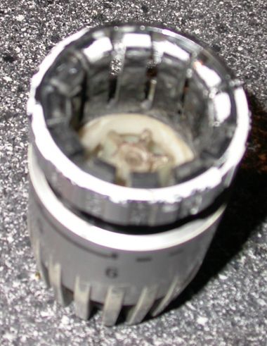

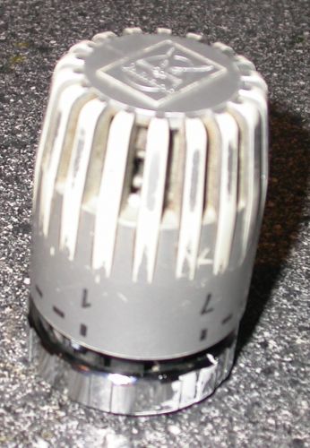

Denk ook niet dat de kraan een Danfoss is, kun je een foto plaatsen van de knop die je eraf gehaald hebt?

Kan iemand misschien zien welke kraan/klep ik wel heb, als dit inderdaad geen Danfoss is?
Op de thermostaatknop die er nu op zit staat overigens Valiant.

Dan zal het wel een valliant zijn toch?
BossEd
Klopt, ik had even moeten Googlen, dan had ik gezien dat er maar 1 adapter voor vAIlant (wow.. ik denk al tien jaar dat het merk valIAnt heet) is voor de homematic. Dan zal dat 'em toch ook wel bijna moeten zijn!
