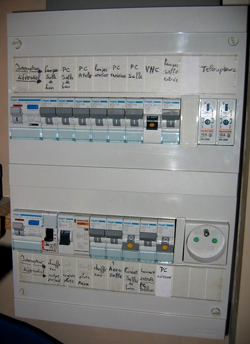

Franse kasten denk ik:

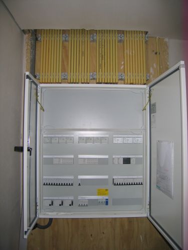

Gebeurd al wel eens. Deze woning heeft 25 groepen... op elke verdieping :)
Die PVC pijpjes erboven zijn drie rijen dik. Moet wel bekennen dat de woning vrij groot is...
Met domotica (zoals hier) krijg je trouwens al snel dat elke aansluiting ook een eigen pijpje krijgt, en dus aansluiting in de meterkast.

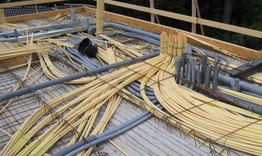

Tis gewoon een hele grote woning: ±450m2 per verdieping (kelder, bg, 1e (2e vd is kleiner)). Zo zag de 2e vd.vloer eruit voordat er werd gestort:
