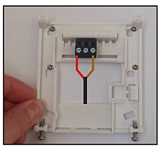

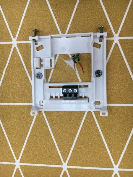

Omdat de 3 oude kamerthermostaten in mijn huis aan vervanging toe waren heb ik 3 nieuwe gekocht. In overleg met de webshop waar ik het kocht zouden de nieuwe Salus RT310 passen.

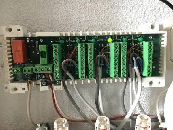

Echter na montage springt het lampje van de betreffende zone 1/2 seconde aan en dat was het. De vloerverwarming blijft verder uit.
Op de foto zie je zone 4 aan staan. Dat is de oude kamerthermostaat in de slaapkamer. Zone 2 badkamer en 6 huiskamer blijven na installatie koud.
Steek ik de bedrading in de verkeerde punten of hebben jullie een ander idee waarom het niet werkt? Ik sluit 1-2-3 op rood-blauw-geel aan.

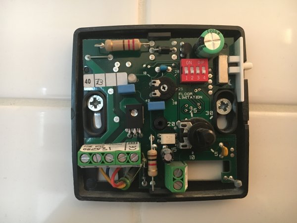

Oud
Nieuw
Dit lijkt een zoneregelingskast van Henco te zijn: type UFH-ZONE-W (maar deze zijn ook onder een andere naam op de markt)
Zo te zien zou de gebruikte thermostaat een UHF-THER-WD.
Dit is een 230Volt thermostaat die voeding krijgt vanuit de zoneregelingskast.
Je hebt nu een batterij gevoede thermostaat RT310.
De aansluiting daarvan is supersimpel:
Bij schakelen zullen punt 1 en 3 met elkaar verbonden worden. Nu moet je even kijken hoe dat bij de oude thermostaat het geval was.
Bovenvermelde zaken zijn aannames a.h.v. de foto's.
