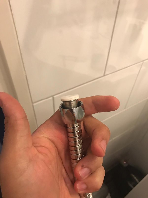

Ik heb deze week een nieuwe douchset gekocht. Nu wou ik de nieuwe slang aansluiten op de kraan past dit niet.
De nieuwe slang moet op de kraan gedraaid worden en de oude is in de kraan gedraaid. Hoe kan ik dit oplossen?

dit is de nieuwe slang

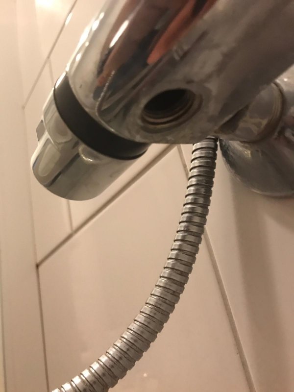

dit is de oude

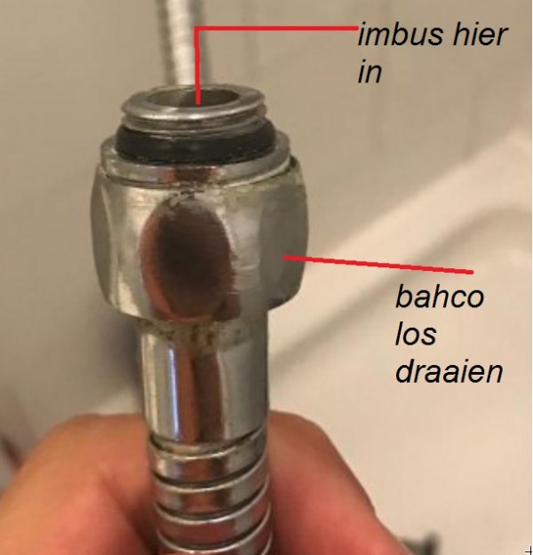

dit is de kraan
Het aansluitstukje dat in de kraan moet zit nu nog in de schroefdraad van de doucheslang, dat is het ding met de zwarte ring.
Draai dit in de kraan en draai met een bahco of een steeksleutel de hele aansluiting vast, het aansluitstukje uit de schroefdraad draaien zal waarschijnlijk niet lukken.

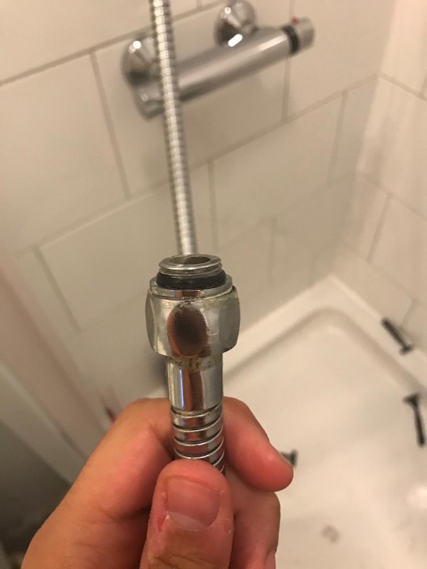

Is niet nodig, die zit al in de slang, die kun je zo in de kraan draaien.
Timo2402
Ja klopt die zit in de oude slang maar de nieuwe slang moet er op.

als je bovenstuk met O-ring er uit hebt dan deze onder in de kraan vast draaien met imbus.
daarna past nieuwe slang er weer op.

@TS had een nieuwe doucheslang set meer niet.
oude schijnbaar los gedraaid met nippel uit de kraan, :wink:

Doucheslang terug de kraan ingedraaid en stevig vastgedraaid en weer los. Kwam gelukkig alleen de slang mee.
Probleem opgelost! Bedankt!
