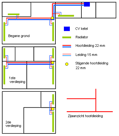

Ik ga in mijn nieuwe huis met gaskachels een CV installatie aanleggen, de ketel wordt geinstalleerd door een installateur en de rest wil ik zelf doen.
Ik heb voor mezelf een plan gemaakt welke is getekend in het volgende plaatje.

Ik kan met de leidingen in de kruipruimte en door het plafond dus dat is mooi weggewerkt.
Is dit een beetje te doen? zijn er punten die beter kunnen? Of moet het helemaal anders.

De tekening ziet er niet verkeerd uit.
Ik zie alleen de vermogens van de radiatoren staan aan de hand daarvan is de benodigde leiding dikte exakter te bepalen.
van verdieping 1 naar 2 is op het t stuk mischien nog mogelijk om te vermazen naar 15 mm en op de eerste etage de links gelegen radiatoren na de aftakking van de rechter radiatoren ook.
Dit zou alleen het voordeel zijn op besparing van de cv leiding en in mindere mate een iets betere sturing van de waterstromen en de warmte van de ketel. Maar als het vermogen die benodigd is niet te groot is is het kwa leidingwerk goed uit te voeren zo.
Kortom, het ziet er goed uit zo.
Ik zou de hoofdleiding op de begane grond laten vervallen en via de 1ste verdieping de begane grond aansluiten.dit scheelt enorm aan leiding leggen

@W&d: Die onderleiding zou ik inderdaad ook wel willen laten vervallen maar dan moet ik in de muur gaan frezen en dat wil ik niet want daar zit nu al een mooie afwerking overheen.
Ik heb de tekening ge-upate met de capaciteit van de radiatoren, hij staat hieronder.

Zoals ik al een beetje vermoedde, is het mogelijk om de eerste en tweede etage te vermazen naar 15 mm. (inclusief het stuk va de eerste na de aftakking van de radiatoren op verdieping 1 naar de tweede etage.
Je kunt het ook zo laten zoals op tekening, dat is geen probleem.
Mooi, ik laat het gewoon zoals ik had gepland, ik heb nog 1 vraagje,...
