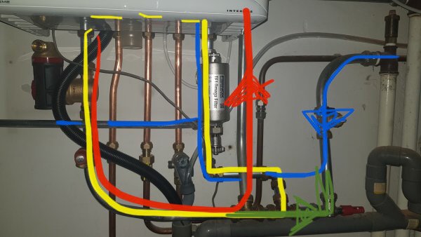

Ik heb een nieuwe ketel laten plaatsen. Een Intergas Xtreme 36 CW5 Mijn huidige probleem is dat ongeacht de instelling van de bypass en hoogte van de vraag mijn ketel (na even kort aan te gaan soms) niet de boel verwarmt. Of ik nu alles open heb staan of enkel de vloerverwarming.
Warmwater werkt wel gewoon naar behoren.
Bijgevoegd een foto van de opstelling die gister ook geplaatst is. Ik lees dat de bypass tussen aanvoer en retour moet zitten. Nu ben ik geen specialist maar zoals het nu aangesloten is kan het volgens mij niet kloppen.
Hopelijk kan iemand mij verheldering bieden.
Ik zie het al pico bello B.V. is langs geweest!
Aanvoer/retour is gelijk weer aan elkaar gelust,
Vervolgens net daarvoor gaat aanvoer richting de vloerverwarming en/of radiatoren groepen. Maar vervolgens is een bypass gezet in de retour.
Een bypass werkt pas bij teveel weerstand.
Dus zodra de groepen geen warmte nodig hebben loopt de weerstand op in de aanvoer, hierdoor zal de druk oplopen en duwt de pomp via het bypass ventiel de warmte via de retour terug de ketel in.
Nu is de bypass geplaatst in de retour, maar er zal nooit teveel druk oplopen in de aanvoer want er is gewoon een kortsluiting gemaakt.
Dat radiatoren uberhoud warm worden is al bijzonder!

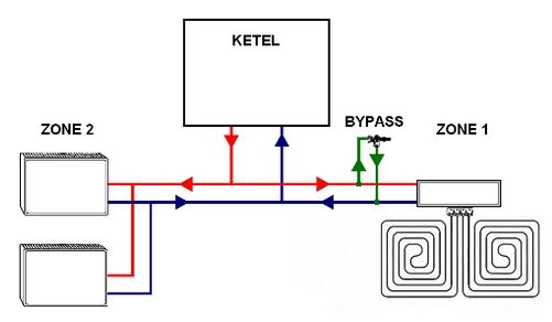

Voorbeeld hoe het moet:
Situatie schets wat er gebeurd en hoe het moet zijn: (als alles verder wel goed aangesloten zit dan, betwijfel dit echter ook.)
*Rood: aanvoer hoe het moet wezen.
*Blauw: retour hoe het moet wezen.
*Groen: bypass met richting.
*Geel wat er nu gebeurd betreft kortsluiting.
Als ik iets verkeerd zie graag mij verbeteren, het is al laat :P
