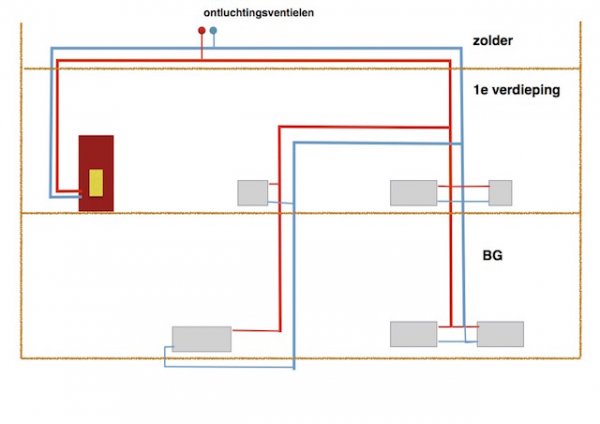

Dag verwarmingsspecialisten,
ik heb onlangs in een huis in Frankrijk een pelletkachel met cv boiler geplaatst en daaraan een nieuwe cv installatie aangelegd en aan de kachel gekoppeld.
Deze kachel heeft een waterzijdig vermogen van 10 kw en er rest 3 kw voor ruimteverwarming, totaal vermogen dus 13kw.
De kachel wordt ingesteld op handmatig bedienen middels app op afstand en er is geen ruimtethermostaat. De watertemperatuur wordt daarbij ingesteld op 70 graden conform advies fabrikant.
Alle radiatoren zijn voorzien van thermostatische kranen en voetventielen, allen van het merk Honywell en dubbel instelbaar.
De hoofdleiding is geïsoleerde meerlagen PEX buis en daarop gaan aftakkingen van 16mm PEX naar de radiatoren. 5 radiatoren type T21 zijn aan dezelfde zijde aangesloten (allen ten hoogste 1m lang, 60cm hoog) 1 radiator T21 van 120x60 is kruislings aangesloten.
Expansievat, pomp, terugslagklep, overdrukventiel en automatische ontluchters zijn allemaal van fabriek uit geïntegreerd in de kachel.
Mijn vraag: is het nodig om hier een bypass ventiel te plaatsen?
Het totale circuit aan 20mm buis telt zo'n 15meter aanvoer en uiteraard ook 15m retour. Aangezien dit een "open' circuit is, dwz het wordt nergens onderbroken omdat de radiatoren op aftakkingen van die leiding zitten, dacht ik dat een bypass niet nodig zou zijn. Maar ik twijfel nu na het lezen van wat topics hierover...

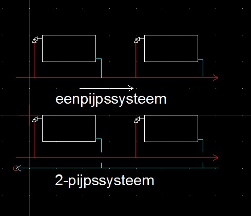

Normaal gesproken is een bypass dan wel noodzakelijk. Maar je schrijft 'een open circuit'. Bedoel je dan, dat het geheel als 1-pijps systeem is aangesloten? Dan is er altijd circulatie mogelijk, en is de bypass dus niet nodig.

Nee het is geen open circuit in de klassieke betekenis. ik bedoel dat als alle radiatoren dicht staan er nog steeds doorstroom mogelijk is omdat aanvoer en retour één heel circuit vormen.

Als aanvoer en retour verbonden zijn, is het dus een 1-pijps systeem. Dus geen bypass nodig.
Hoe zijn de radiatoren aangesloten trouwens? Allemaal boven de ring neem ik aan? Anders worden ze nooit warm.
Als het een 2-pijps systeem is, is er geen open verbinding tussen aanvoer en retour. Als alle radiatoren dicht staan, is er geen stroming mogelijk.
Kun je eens tekenen hoe het is aangelegd?
Bij deze, de radiator helemaal rechts op de BG blijft altijd open
Dikke lijnen = 20mm
dunne lijnen = 16mm
Dat is inderdaad een 2-pijps systeem. Ik begrijp je opmerking, dat er stroming mogelijk is als alle radiatoren dicht staan, dan ook niet.
Zolang er altijd 1 open staat, is er niets aan de hand. Kraan eraf halen!!!!
Anders alsnog een bypass erin.
