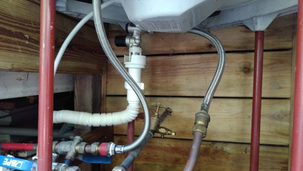

Ik heb het volgende probleem,
In frankrijk maak ik gebruik van een electrische boiler.
150 liter en 10 amp.
De boiler wordt ivm het amp, alleen tussen 01.00 en 06.00 uur verwarmt.
Dit heeft zo'n 10 jaar naar tevredenheid gewerkt.
Echter afgelopen jaar begon het overdrukventiel te lekken.
Het is een behoorlijk straaltje.
1 Nieuw overdrukventiel geplaatst.
2 Boiler electrisch uitgeschakeld, dus geen warm water.
3 Weer een nieuw overdrukventiel.
Aanvoer gereduceerd van 3 bar naar 2,5 bar.
Weer een nieuw overdr.vent.
Niets helpt.
Op de camping zo'n 12 boilers geplaatst tot volle tevredenheid.
Ik wil nu een nieuwe boiler + overdr.vent. plaatsen, maar heb mijn twijfels of ik daar goed aan doe.
Wie weet een oplossing.

heb je een foto van de opstelling met appendages?

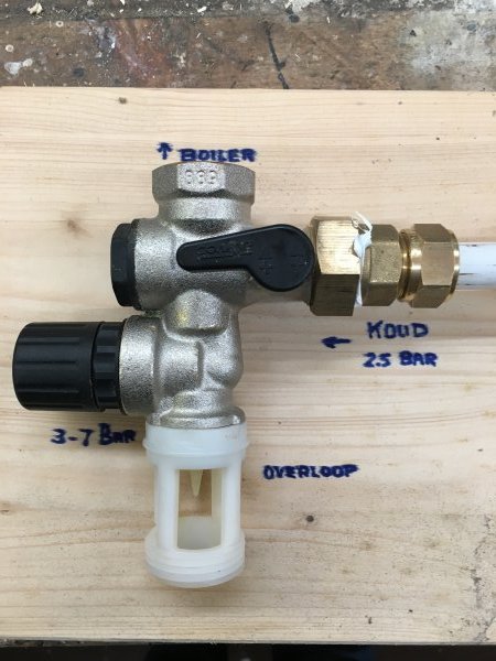

Is de inlaatcombinatie in de juiste richting gemonteerd? Er staat als het goed is een pijl op voor de doorstroomrichting.
Waarom de boiler vervangen?
Zolang ie niet lekt, lekker laten staan. Ze kunnen soms wel 40 jaar oud worden.
Kun je eens een goede foto van het ventiel maken?
Kan maar op 1 manier geplaatst worden.
Werkdruk 3 bar
Overdruk 7 bar
Altijd goed gewerkt. Afgelopen jaar begon hij te stromen.
Nieuwe geplaatst, maar mocht niet baten.
Jazeker, ik heb alle opties geprobeerd.
