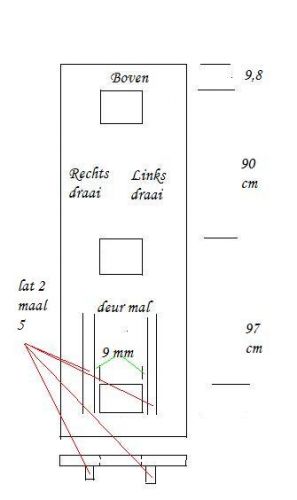

Is er iemand die mij kan helpen met het maken van een mal?
Ik snap het niet helemaal welke maat ik hem moet maken ivm de kopieerring van 17mm.
waar moet ik overal rekening mee houden
Groeten Ronnie
Je kan in pricipe zelf testen hoeveel groter je de mal moet maken, bij jouw kopieerring. De prof.mallen worden gemaakt van betonplex geloof ik.
Ik ga ook zo'n ding proberen te maken, tenzij ik een goedkope op internet vind. Scheelt een hoop werk.
Neem het verschil tussen de vrees en de copieerring.
Stel je vrees is 12 mm.
Je ring 17 mm buitenwerks.
het verschil is dan 5 mm.
je hebt scharnieren van 75 mm.
In je mal maak je een gat van 75 plus 5 mm is 80 mm.

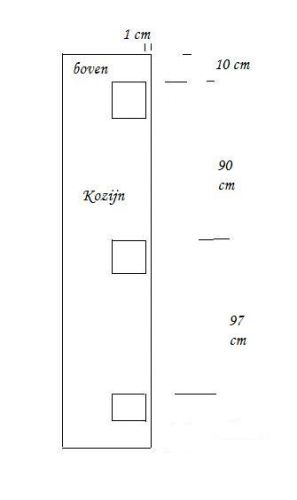

De mal die je in het kozijn zet is 18 mm dik.
Je maakt hemvoor het kozijn 211 lang en 15 cm breed.
en voor op de deur 20 cm breed en 211 lang.
Op de volgende tekeningen het princype.
Als je iets niet begrijpt zet het op de tekening of stel er een vraag over.

De groene lijntjes begrijp ik niet helemaal, moet ik aan bijde kanten 9mm overhouden? want het scharnier komt toch aan een zijde van de deur ,dus niet in het midden van de kopsekant
Groeten Ronnie
Op de mal staat boven.
Dit houd je bij de bovenzijde van de deur.
Links en rechts draaiend kun je deze mal gebruiken.
Die 9 mm is er voor dat er ruimte ontstaat tussen de deur en het kozijn.
Op de kozijnmal is de ruimte 10 mm.
Als je dan het gat gefreest hebt is de achterkant van het scharnier volgens het voorbeeld ongeveer 12,5 mm.
De lat die op de deurmal zit is 9 mm van de scharnierkant af, en loopt op beide zijden onder de gehele maal door.
Ik heb dit niet getekend omdat je anders allemaal streepjes op de tekening krijgt.
Als je die gefreest hebt zit het scharnier op 9 plus 2,5 op 11,5 mm van het kozijn.
dus tussen de sponning en de deur zit dan 1 mm.
Als de deur dan afgelakt is zal hij nimmer knijpen op de stijl van het kozijn.
De mal voor het kozijn kun je zowel voor een links of een rechts draaiende deur gebruiken.
Dat is met de deur mal ook zo maar op het ene moment druk je de linkse lat tegen de achterzijde van de deur.
En word het een rechts draaiende deur dan doe je de rechter.
Als je de kozijn mal het eerste maakt en dan de deurmal.
Dan kun je goed de gaten in de mal laten coresponderen.
Houd de deurmal 2 mm vrij van de bovenkant van de kozijnmal, dit is je draainaad van de deur.
