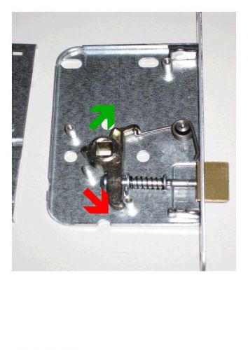

OK. Ik heb weer wat verder zitten puzzelen. Als ik het slot ondersteboven monteer, dan valt de dagsloot precies in het bestaande slotgat. Het is me ook gelukt om de dagschoot om te draaien. Tot zover de oplossing voor mijn probleem, dacht ik.
Nu heb ik alleen een volgend probleem. Het slot is alleen te openen als je het handvat naar boven (met de klok mee) beweegt ipv naar beneden (tegen de klok in). Als je het slot openmaakt (zie foto), dan zie je ook dat het mechanisme wordt geblokkeerd door een pinnetje. De rode pijl geeft aan in welke richting het handvat zou moeten draaien, maar door het pinnetje wordt geblokkeerd. De groene pijl geeft de richting aan waarin het handvat wel kan worden gedraaid. Voor mijn gevoel houden de mogelijkheden van het sloten draaien nu even op. Iemand suggesties ?
Alles omdraaien in dit slot werkt niet, logisch omdat het draaimechanisme niet mee omgedraaid wordt.

Dit is het nieuwe slot wat je open gemaakt hebt.
Kun je het oude slot ook open maken en daar een foto van plaatsen. of past dat slot totaal niet?

Bij de betere vakhandel zijn deze sloten gewoon nog te koop hoor.
Bij ons op de zaak verkopen ze ze ook nog gewoon.
Het betreft de Lips 2100 serie.
Sloten zijn inderdaad niet om te draaien.
