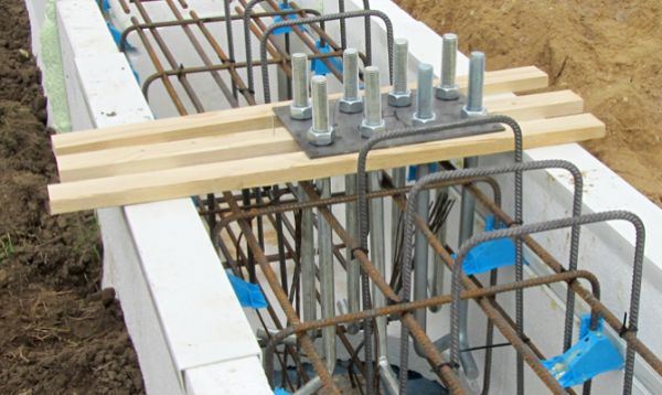

Als de wielen op de uiterste hoeken zitten, hebben de ankers een kleine randafstand. Bij boorankers breken deze uit. Een instortanker, draadbus of draadeind, deze invlechten met wapening om dit te voorkomen.
Cool+
Wat bedoel je met invlechten?
Zoiets als dit?
Als de moer er goed op zit, is er weinig kans dat de schroefdraad beschadigd.
Ankers kan je op deze manier instorten. Let erop dat de wapening om de ankers heen gaat en dat er overal 3cm dekking is.
Even een stukje electrabuis om de bouten doen, dan blijven ze schoon.
