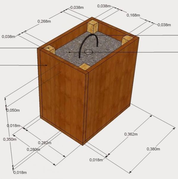

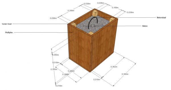

2 jaar geleden hebben jullie mij heel goed geholpen met het maken van de betonblokken.
Nu wil ik nieuwe lichtere blokken maken. Die ook kwa uiterlijk wat mooier zijn.
Gewicht van de blokken moet 60kg zijn. Verder moeten ze de pallet maten aanhouden, zodat ze snel en makkelijk per paalet vervoert kunnen worden. (80 x 120cm)
Daarom heb ik gekozen voor een ontwerp van een blok met de volgende afmetingen:
28cm x 38cm x 36,8cm (LxBxH)
Als ik het goed berekend heb, is de inhoud 0.027352m3.
En zou 0,026089m3 voldoende moeten zijn voor 60kg. Uitgaande van 2300kg/m3
De betimmering blijft om de bak heen zitten, zodat het geheel netter blijft. Teven is dit makkelijker met verven van het logo.
In de tekening heb ik nog geen bovenkant gemaakt, zodat het wat duidelijker is, uiteindelijk komt er nog een plaat op. In de bovenplaat gaan we ledverlichting plaatsen. Dit om te voorkomen dat men in het donker tegen de blokken aanloopt.
De blokken komen op 4 wielen, waarvan 2 met rem, te staan. De rubberen wielen kunnen per wiel een gewicht van 80kg dragen.
Ik heb gekozen voor rubber omdat dit een grotere vrijvings cofficient heeft dan bijvoorbeeld hout of beton.
Het stuk betonijzer dient om spanbanden aan te bevestigen. Dit stuk staal wordt als een Ohm vorm gebogen en zal vande onderkant mee worden gegoten, zodat deze stevig vast zit.
Tot slot wordt er een pvc buis meegegoten zodat het water er makkelijk uit kan lopen.
Ik heb nu een aantal vraagjes.
- Werkt mutliplex hier goed voor? Het is niet erg dat het beton zich vastzuigt aan het hout.
- Hoelang duurt het voordat ik het beton kan belasten?
- Hebben jullie nog tips of aanwijzingen?
Ik hoor ook heel graag wat jullie er van vinden.
De afbeelding wordt gewoon een stukje verkleind, maar dat is niet zo erg. Het is duidelijk genoeg zo.
Je blok met de genoemde afmetingen wordt volgens mij 94kg. Daar komt het pallet en de bekisting nog bij. Als je hout wilt gebruiken, moet je een houtsoort gebruiken die tegen buitengebruik kan en het moet geschilderd worden. Hout in aanraking met steen moet goed in de grondverf zitten.
Alternatieven zijn kunststof of metaal. Maar ik zou de bekisting er gewoon afhalen. Dat is netter. Spotjes kan je misschien meteen meestorten.
Een mooi oppervlak krijg je door de juiste bekisting te kiezen. Ruw hout geeft een "hout"uiterlijk, betonplex wordt superstrak en spaanplaat kan ook mooi zijn. De hoeken in de kist kan je afschuinen met latjes.
Meestal kan je beton na drie dagen ontkisten en licht belasten. Na 30 dagen is het volledig hard.
