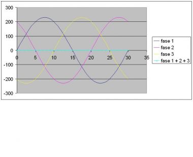

Stel nu ik zet op elke fase een zware machine, (wasmachine, droogtrommel, vaatwasser) is het technisch mogelijk dat ik die ene blauwe "NUL" draad gebruik voor alle 3 de machines. Of is die draad daar dan te dum voor? (In de praktijk zal het alleen de wasmachine en droogtrommel worden).
Bedankt,
Cor
Fiesiekus
Beste Capriolo,
kijk eens in onderstaande grafiek met de 3 fasen. De som van de stromen (bij gelijke fase-belasting) is nul, i.e. er loopt dan geen stroom door de nul.
Capriolo
@ Fiesiekus:
Vrij duidelijk nu, ik snap nu ook hoe het 3-fasen "systeem" werkt.
Bedankt,
Cor
