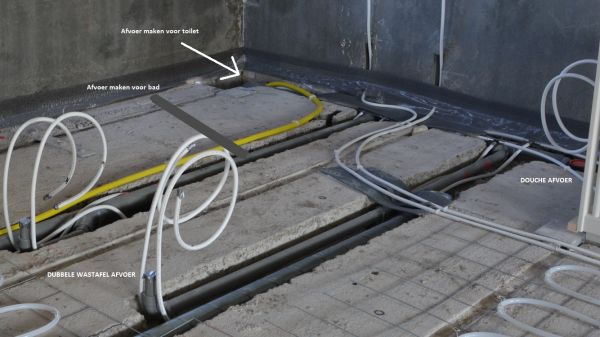

Nieuwbouw - Toilet & Bad ont/be-luchting noodzakelijk?
Zoals te zien op bijgevoegde foto enkele vragen over onze nieuwe badkamer.
Er zullen 2 leidingen aangepast moeten worden.
- 1 leiding voor bad, deze willen we koppelen aan de afvoer van een van onze wastafels middels een T splitsing, onder het bad zal een beluchter worden geplaatst
- 1 leiding (direct op de standleiding) voor een toilet
De leidingen voor bad, wastafels en doucheputje zitten minimaal 2 meter bij het toilet vandaan en ik verwacht dus geen ont/beluchter voor het toilet nodig te hebben.
Wie kan ons bevestigen of dit de juiste keuze is?
Naar mijn weten is er altijd een beluchting nodig van af de verdieping. zodra het water gaat vallen bv van de wc trekt die namelijk lucht mee en kan je wc leeg gezogen worden.
lijkt mij onverstandig om dit niet te beluchten.
