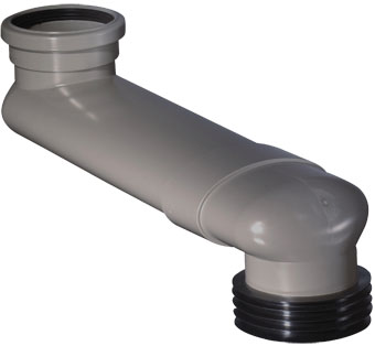

Geberit heeft hier speciale verstelbare, ovale sprong bochten voor.
Die werken goed.
Svangool
Moet je deze dan op de gewenste lengte afzagen?
Fiesiekus
Schuiven.
Svangool
Gaat het dan niet lekken... waarschijnlijk niet :)

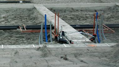

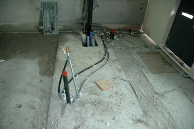

het probleem met het verplaatsen is dat er een waterleiding vlak achter ligt. gelukkig weet ik dit, maar het is niet handig van hun.
Hier heb ik twee foto's van het project toilet :)
Afbeeldingen plaatsen graag via klusidee, mod.
Fiesiekus
Weinig speelruimte zo te zien. Het beste vertrek je met een 45 graden bocht direct op die T-45 (die in het hoofdriool zit) dan stukje recht en dan haaks omhoog.
Als 't lukt tenminste qua ruimte.
