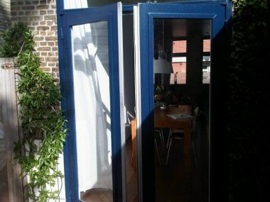

Ik moet de espagnolet van de openslaande deuren vervangen (zie foto's onder). Nu vraag ik mij af hoe ik dit het beste kan doen. Ik kan eigenlijk alleen maar gelijksoortige espagnoletten vinden als de huidige. Ik vind dit er een beetje goedkoop uitzien; zeker i.c.m. de bijzetslotjes.
Van een bekend merk heb ik een balkespagnolet gevonden; met slot. Zou deze espagnolet op de actieve deur, i.c.m. twee kantschuiven op de passieve deur afdoende inbraakwerend zijn? Of hebben jullie een beter alternatief om tot een goede afsluiting te komen?
Alvast heel veel dank voor alle reacties.

Ik zou voor een mooi espagnolet gaan. daar hebben ze ook bijpassende slotjes voor. die slotjes zijn voldoende inbraakwerend, zeker wanneer je het vergelijkt met de grote ruit, die slotjes staan niet op de foto die ik vond.
foto:
ik heb dit voorbeeld van internet, er zijn wel meer sites met dit soort beslag.
