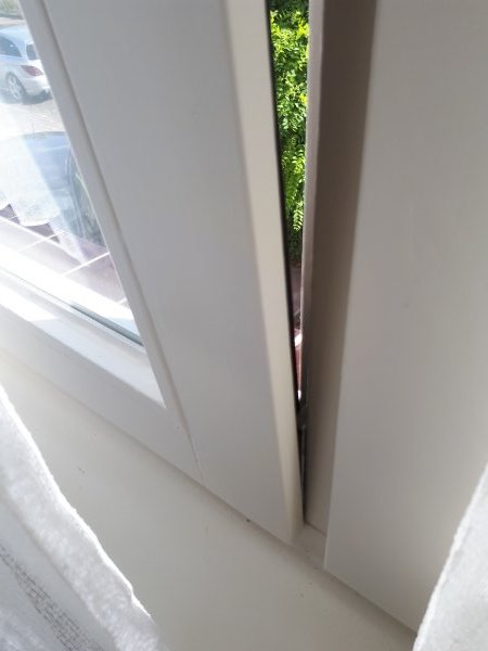

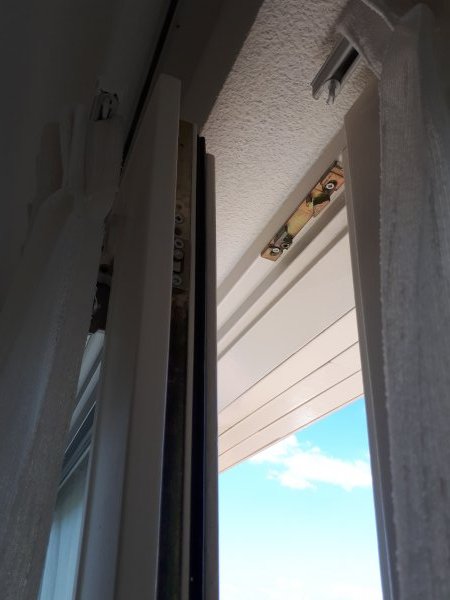

Het raam staat in de kiepstand en gaat niet dicht, dus niet in de kiep en open stand, wat kan ik doen?

Kun je raam wel dichtdrukken?
Igor2019
Ja, ichtdrukken gaat goed

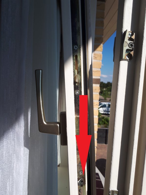

Zit er ergens een kantelbare pal aan de zijkant waar ook de raamgreep zit?
Igor2019
Volgens mij niets

Als je in geopende stand aan de raamkruk draait, voel je dan weerstand? Niet te ver doordraaien...
Igor2019
Jawel gaat niet,druk dus ook niet verder
Igor2019
Dit was de oplossing , met imbussleutel iets losser draaaien
