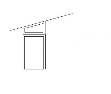

Aangezien het oude kozijn én de deur van de schuur rot zijn, wil ik beide gaan vervangen.
Huidige situatie:
Enkelsteens schuur (300x200)
Het is een simpele deur van 80x200 (bxh).
Boven deur zijn nog 2 lagen stenen gemetseld, waarop een bitumen dak ligt met 20% afschot.
Nieuwe situatie:
Ik wil de deuropening verbreden naar 120 cm ivm in- en uitrijden motorfiets.
Over het plaatsen heb ik een paar vraagjes:
1. Deuropening verbreden naar 120cm (slijptol). Moet hier een latei boven komen, aangezien het kozijn bijna niets hoeft te dragen (in de huidige situatie zit er ook geen latei)?
2. De deur wordt in principe gemaakt van 40mm watervast multiplex.
Zouden jullie 1 deur maken van 120 breed of anderhalve deur (1van 80 breed en 1 van 40 breed), aangezien ik de volledige breedte alleen nodig heb met de motorfiets?
40mm multiplex van 1,20x2,00 is best zwaar. Is er kans dat het scheef gaat hangen na verloop van tijd?
Alvast bedankt voor jullie inbreng!

Ik zou een kozijn maken of laten maken dat tot aan het dak komt.
Een deur.
In tweeen is lastiger om inbraak veilig uit te voeren.

Dat is lastig, aangezien het dak schuin afloopt naar de zijkant, dus het als je tegen de kant waar de deur in komt aankijkt, is links hoger dan rechts.
Anders zou ik ook een schuine bovenkant aan de deur moeten maken...
Als ik het hardhouten kozijn goed vastzet in de muur, zal dit het hele gewicht van zo'n grote dikke deur moetn kunnen dragen?

Het kozijn zou deze vorm kunnen krijgen.
Van de 2 lagen blijft toch niets over.

Correct oplossing van wgb. Zo is dit ook bij mijn huis opgelost. Als je van dat raampje boven de deur dan ook nog een bovenlicht maakt kan je nog ventileren ook.
