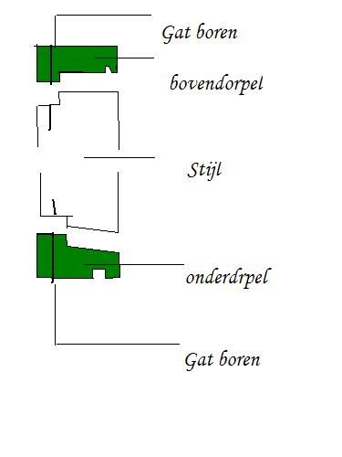

Ons schuurtje is aan een grote opknapbeurt toe. De kozijnen van het raam en de deur zijn beide helemaal verrot. Ik wil deze dan ook gaan vervangen.
Nu heb ik echter wat hulp nodig bij de volgende vragen:
1. Welk materiaal moet ik gebruiken? Ik heb op internet al een site gevonden waar je bouwpakket kozijnen kan bestellen, maar deze vond ik nog relatief duur. In een grote bouwmarkt zag ik dat ze ook voorbewerkte meranti balken verkopen voor het maken van een raamkozijn. Heeft iemand hier ervaring mee? Voor het deurkozijn zag ik ook kant en klare bouwpakketten, echter met grote prijsverschillen ik geloof eur 55,- voor een merantie binnendeur pakket en 125 voor een buitendeur pakket. Iemand een idee waar dit enorme prijsverschil vandaan komt? Het is voor mijn schuur dus het hoeft allemaal geen top kwaliteit te zijn.
2. Waar moet ik op letten bij het vervangen? Ik heb zelf het idee dat deze kozijnen bij de bouw van het schuurtje erin zijn gemetseld. Hoogstwaarschijnlijk zullen de stenen boven het kozijn dus verzakken of helemaal losvallen als ik het kozijn eruit sloop. Iemand een idee hoe ik dit zou kunnen voorkomen? Het zijn grijze betonblokken van 43x9x25 cm.
Bijgaand wat foto's van de schuur.
Alvast bedankt
Daan

Het prijsverschil zit hem in de kwaliteit van het hout.
En het buitenkozijn van de deur heeft ook een stuk hout meer.
Twee stijlen een onderdorpel en een boven dorpel
De gemidelde lengte aan hout voor het deurkozijn is 6,2 m1
De paketje van die goedkope prijs is een hele lichte kwaliteit.
En deze paketjes bevatten een bovendorpel en twee stijlen.
Voor het raam kozijn marantie onderdorpel,twee stijlen en een bovendorpel kopen.
De onder en de bovendorpel op lengte laten zagen.
De stijlen 10cm langer kopen.
Het kozijn maken volgens het contramal principe.
Aan de onderzijde van de stijl copieer je de onderdorpel en dat doe je aan de bovenzijde ook.( zie tekening)
Als dit klaar is constructie lijm tussen de verbinding en gatje door de bovendorpel en de onderdorpel in de stijl boren.5,5 mm
Hier draai je een paar RVS schroeven in 6 maal 120.
En wat betreft de blokken boven het kozijn boor aan de binnenkant een lat op de muur met schroeven en pluggen.
Dit laat je wat voorbij het kozijn steken en boor in elk blok boven het kozijn twee gaten met schroeven.

Het huidige deurkozijn heeft een stenen onderdorpel, die wou ik laten zitten, dat is toch geen probleem?[/i]
Rene de klusser
Specialist Bouw
Nee hoor is alleen maar beter.
Het goedkoopst is kozijnhout per benodigde meter kopen en zelf het kozijn maken. Is een leuke klus als je een beetje handig bent!
Denk aan een klein beetje marge om het nieuwe kozijn in de opening te krijgen, zonder al te grote kier rondom. Er zijn verschillende kozijnprofielen, voor montagekozijnen zijn er andere dan inmetsel (al past dat ook wel).
