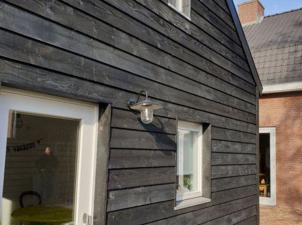

Ik ben nog even aan het zoeken geweest en kwam dit plaatje tegen:
Dit is dus ongeveer wat ik in gedachten heb. Maar hier heb je dus boven het kozijn die plank liggen die iets uitsteekt ten opzicht van de gevelbekleding. Hier kan dan toch water blijven staan wat op lange termijn voor de nodige problemen kan zorgen?
Graag verneem ik jullie mening!

Daar hoort een aluminium oid waterslag te zitten.
Kozijn verder naar buiten plaatsen en de bovendorpel afschuinen aan de bovenzijde is ook een oplossing. Bij de stijlen hou je de betimmering dan vrij van hetkozijnhout.
Google op hsb details bovendorpel en de oplossing komt voorbij.

Als ik het wel op die manier wil doen (ik wil het kozijn niet zo verdiept er in hebben maar met die lijst eromheen vind ik wel mooi!):
- Planken links, rechts en boven plaatsen zodat ze een paar mm uitsteken ten opzichte van de gevelbekleding.
- Over de bovenste plank valt over de hele breedte een waterslagprofiel heen
- Links en rechts hou ik 7-10mm afstand tussen gevelbekleding en plank
Vergeet ik dan nog iets? In die 7-10mm kier, daar kan het wel in regenen en waaien. Hoe dicht je dit af dan?

Vroeger had je geen aluminium waterslag, en werd de plank boven het kozijn schuin (en dus afwaterend) geplaatst. Al dan niet voorzien van een randje lood. Een waterslag in Z-vorm zal inderdaad je probleem oplossen.
