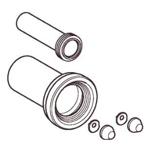

Wat bedoelt u precies met een 'nieuw buizensetje'? Kan ik de aan en afvoer vervangen?

In ieder geval de goede merken ( V -- B) passen op zo'n merk frame.
Mrtn
Kun je het afgebeelde buizensetje gewoon vervangen op het inbouwreservoir? Dus zelfs als het reservoir al ingebouwd is?
Bedankt voor de reacties overigens!
Fiesiekus
Ja.
