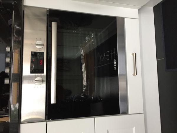

Sinds kort hebben we een nieuwe keuken. De inbouwoven van Bosch hebben we niet vervangen aangezien deze nog niet zo oud is. Nu heb ik gemerkt dat zodra de oven aan staat er links en rechts van de oven natte plekken onder het granieten aanrecht ontstaan! Het lijkt condens te zijn maar dit hoort volgens mij niet. In de oven zelf ontstaat geen condens en het ventilatierooster boven de ovendeur blaast ook gewoon. De plekken drogen heel snel na het uitzetten van de oven. Ik maak me zorgen om de keukenkastjes. Het natuurstenenaanrecht kan wel wat hebben qua vocht.

Het is een elektrische oven met boven- en onderwarmte, hetelucht- en grillopties. Tussen aanrecht en bovenkant oven zat de eerste weken een strook maar die is er later door de keukenmonteur tussenuit gehaald. Volgens hem zou dit het probleem moeten verhelpen. Maar helaas niet dus.
Ik vermoed dat er onvoldoende ventilatie is, daardoor trekt de warme lucht onderlangs en condenseert op het stenen gedeelte.
Dan is de ventilatiestrook boven de ovendeur niet afdoende? zou een uitsparing in de plint onder de oven helpen? Daar zit nog wel een smal laatje onder

Inmiddels onder de oven gekeken en het blijkt een dichte inbouwkast te zijn. Nou vraag ik me af of ik het probleem bij de Keukenkampioen kan neerleggen. Zij hebben de keuken geleverd en gemonteerd. De oven was dan wel van mij maar zij wisten om welk model het ging. Of moeten we het toch zelf oplossen? Gisteren vlees in de oven gedaan en ik voelde met m'n hand binnen de keukenkasten links en rechts aan de zijkant vlak onder het aanrecht echt warme lucht blazen. Deze lucht condenseert vervolgens aan de onderkant van het aanrecht en vormt natte plekken. Zou eigenlijk niet mogen. De oven heeft gewoon een ventilatierooster boven de deur maar verliest dus ook warme lucht aan weerszijden.

Vormt de lade eronder dan geen belemmering voor ventilatie? Verzamelt zich dan straks niet alle warme lucht daarin als ik een strook uit de onderplank zaag?
Ik kan je natuurlijk niet beloven dat daarmee het probleem weg zal zijn. Zelf heb ik een inbouw combimagnetron, die op de juiste manier geventileerd wordt. Desondanks komt het af en toe voor dat de voorkant flink bewasemd raakt, afhankelijk van wat erin 'gekookt' wordt. Alleen is dat in een hoge kast, geen blad erboven en dus makkelijk af te lappen.
Het lijkt me in elk geval niet zoals het moet zijn. De oven krijgt naar mijn idee niet de vereiste hoeveelheid koeling. En dat beschouw ik eigenlijk als veel belangrijker dan de wasem tegen de onderkant van het blad. Want daarvan kan de oven defect raken of in ernstigste geval in brand vliegen.
Of je het teveel aan wasem daarmee weg krijgt weet ik dus niet. Als dat niet voldoende lukt zou je kunnen overwegen de onderkant van het blad te beplakken met aluminiumfolie. Dat helpt ook nog wat om te voorkomen dat het vocht in het blad trekt.
Er bestaat (vond ik via google) daarvoor ook 'zelfklevend aluminiumfolie'. Gewoon alufolie plakken (mbv. lijmspray) kan ook maar is nogal lastig. Heb ik zelf zo toegepast op de achterwand achter de oven (die van hout is).
Je vraag over de lade had ik nog niet gezien. Meestal zijn lades minder diep dan de kast zelf en kan de lucht er gewoon achterlangs stromen. Kwestie van kastdiepte opmeten en diepte van de lade idem.
