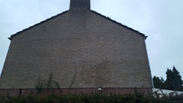

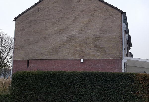

Beste klussers,
Ik vraag jullie advies voor een probleem wat ik alleen in de winter heb;
De buitengevel bóven de gevelafvoerkap is in de winter altijd vochtig. In de zomer speelt dit probleem niet / nauwelijks. Volgens experts van de verzekering is er geen lekkage maar heeft het te maken met condensering van heet vocht uit de afzuigkap.
De afzuigkap zit ongeveer 1,5 meter van de gevel af. Soms zijn er ook natte plekken te zien op de verlaagde plafond heel dicht tegen de binnenmuur aan.
Nu was er laatst een spotje kapot in de verlaagde plafond, en toen ik deze eruit haalde voelde in de afzuigkap lucht via deze spotjesgaten de keuken in terug blazen! Bizar. Dit speelt alleen wanneer de bovenlichtjes van de 2 achterdeuren gesloten zijn. Open ik één van de bovenluikjes, dan stopt het blazen via de spotjes gaten.
Het lijkt erop dat er iets is met drukverschil, valse lucht, condensering etc. Wellicht dat daarom in de zomer (dan staan achterdeuren op) dit probleem van een natte gevel / natte plek plafond niet speelt.
Wie kan me raad geven voordat ik zomaar de plafond van de keuken ga openbreken oid.
Alvast bedankt !

Patrickje1977
Bjjgevoegd een foto van de gevel einde winter dit jaar. Momenteel is de gevelbol vervangen door een rooster met terugslagklep.
Ter hoogte van de natte plek zit de badkamer. De verzekeringsexperts hebben het vochtgehalte gemeten (omdat ik dacht aan een badkamer lekkage) en er zat geen vocht achter de tegels van de douche welke voor doorslaand vocht konden zorgen.
Zij wijten het aan condensatie.

Plaats eens een foto van dichtbij de klep in de muur, het lijkt dat de klep verkeerd zit.
Patrickje1977
Nee de kap zit goed. Die op de foto hangt er niet meer, er hangt nu een met terugslagklep. Maar de eerste hing ook goed, had alleen terugslagklep.

Plaats eens een foto van de huidige situatie.

Nu ik nog eens goed naar de foto kijk zie ik dat over de hele breedte van de badkamer de buitenmuur (van de kap van de afzuigkap tot de rechter hoek) wat vochtiger lijkt. Ik denk toch dat het condensatie is. Een hele warme ruimte (badkamer) tegen een koude buitenmuur met veel windcirculatie langs het huis. Daarbij wellicht nog heet kookvocht via de afvoerkap en de koude muur zit gevangen tussen 2 warme elementen.
