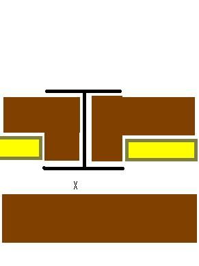

Ik vraag me af hoe het best de spouwmuur isolatie aan te brengen thv stalen spanten. Om een koude ingang te minimaliseren.
Tpv de X zal dus isolatie moeten komen. Het zwarte is de spant, bruin is baksteen, geel is 5cm PIR plaat.
Tpv de X dacht ik aan:
Insnijden PIR plaat en vast zetten tegen spant en reeds aangebrachte isolatie.
Op zo'n manier dat er ca 1 cm spouw over blijft tussen buitenblad en isolatie tpv de spant.
Optie 2 is misschien pur schuim tussen spant en buitenblad. Maar dat lijkt me eigenlijk geen goede oplossing. Omdat er dan contact is tussen PIR en buitenblad.
Misschien een derde optie?
Alvast bedankt voor mee te denken.
Jeroen.

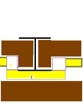

Ik vraag me af hoe het zit met de temperatuur van het I profiel in de spouw.

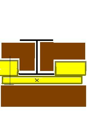

Insnijden lijkt mij heel veel werk. Is het mogelijk de isolatie die tegen het spant aansluiten wat dikker te nemen.
Waarom niet de isolatie in het profiel door laten lopen?
JeroenVW
IJkenhout, de spanten zijn 'vol gezet' zoals ze dat geloof ik noemen. Volgens de uitvoerenden van het metselwerk was dit een normaal procedé en geeft dit meer stabiliteit aan de muur tussen de spanten. Een andere oplossing was het door de spant boren van ankers, maar dat zag ik niet zo zitten.
WGB, volgens mij ook een normale bouw wijze, op internet heb ik er nog niets over kunnen vinden. Ook niet in artikels over koude bruggen etc.

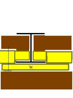

Jouw tip wil ik ongeveer gaan toepassen maar door een dikker isolatie materiaal te plaatsen aan de zijden van de spant. en een dunner materiaal met een hogere RC waarde (indien dat bestaat) tegen de spant.
Bv. een strook wol kan in de witte vlakken. Deze zal dan door montage van de isolatie tegen de spant op zijn plaats gehouden worden leek me.
