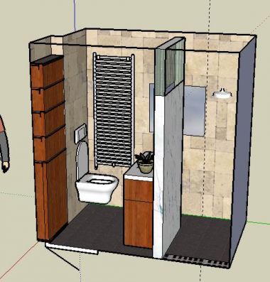

In het huis dat wij gekocht hebben zit een uitdaging in de badkamer. Deze is namelijk klein (210*135) en op dit moment voorzien van wastafel, toilet & hoekbad. Om ruimte te winnen gaat het hoekbad eruit en wil ik een inloopdouche maken.
Hiervoor wil ik een wandje dwars op de grootste lengte plaatsen. De wand wordt 90 diep (zo blijft er 45 cm over om omheen te lopen) en voor de stevigheid wil ik deze van vloer tot plafond (235) plaatsen. De wand komt 70 cm uit de hoek te staan zodat voor het douchen theoretisch een ruimte van 135 * 70 ontstaat. Douche op de dwarse kant.
Aan de andere kant van het wandje komt een smal teak badmeubel (48*80) met wasbak. (Er is in de badkamer vanwege de toegangsdeur eigenlijk verder geen ruimte.)
Om aan en afvoerleidingen netjes te kunnen wegwerken wil ik de onderste 90 cm van het muurtje 'dicht' maken en het bovenste stuk lich topen met glasblokken.

Turesnuur
Ik heb vanmiddag e.e.a. in Google sketchup uitgetekend; dat maakt de boel misschien het duidelijkst.
Het toilet en de verwarming zijn bestaand en wil ik bij voorkeur niet verplaatsen. In de nis naast het toilet wil ik een smalle kast bouwen (20cm diep, zal 10cm naast de deur uitsteken)

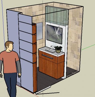

Dan kom je er inderdaad achter dat je zaken als de spiegel vergeten bent... :oops: Het stukje voor de lichtinval komt dus boven de spiegel. Ik zie glasblokken in 80 en 100 mm breedte, zou dan voor 7 cm cellenbeton + tegels gaan. Of is het misschien toch beter om in het bovenste stuk 2 ruiten te plaatsen? Doorkijk is er op die hoogte toch niet meer. En dan zou ik naar 10cm cellenbeton kunnen gaan? Of is dit niet nodig?
Afvoer hoeft eigenlijk niet perse in de muur, er komt immers een kast te staan. Kranen wil ik wel in de muur, ook omdat ik vanwege de beperkte ruimte zal moeten schipperen met hoever e.e.a. naar voren komt.

Fysiekus & Sander, beide bedankt voor jullie feedback!
Oorspronkelijk wilde ik de glasblokken ter hoogte van de bovenkant wastafel laten beginnen - maar dan zat ik met de spiegel:
Als het niet nodig is voor de stevigheid dan laat ik inderdaad het liefst de bovenkant open. Is ook makkelijker met de aansluiting aangezien de glasblokken smaller zijn dan de muur * of 10 cm).
