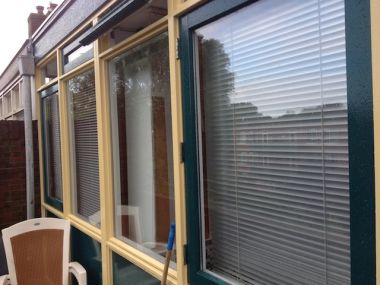

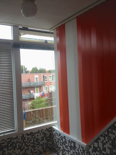

Momenteel heb ik een half open badkamer die ik graag dicht zou willen zetten. Ik wil nu graag het muurtje van ca 1m hoog optrekken tot het plafond, maar zit met het raam dat hier voor zit. Momenteel heb ik dit opgelost met lamellen, maar ik heb de badkamer toch liever helemaal dicht. Mijn vraag is hoe ik dit het beste kan realiseren?
Hierbij een foto van de binnen en buitekant:
-glas eruit kalf en bovenlicht verwijderen,
-2 tussenstijlen met vast paneel tpv de wand,
-nieuw glas eventueel met ventilatieroosters,
-succes.
Goede oplossing, ik zou dan wel het vaste deel van een ventilatie opening voorzien want dat deel zit dan in de badkamer.
Bedankt voor de tip!
Ik wil boven de douche sowieso een ventilator plaatsen met afvoer naar het dak. Zou dat voldoende zijn? Daarnaast zit er nog een deur naar het balkon die ik open kan zetten.
Zou het ook mogelijk zijn om gewoon een plaat hout voor het raam te zetten? Dus aan beide zijden voor het raam en het bovenlicht een aparte plaat? Dat lijkt me wat eenvoudiger dan alles eruit halen.
