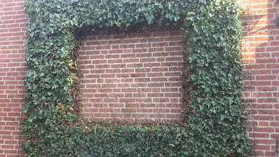

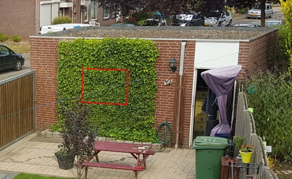

Ik ben al even aan het Googlen naar adviezen over het maken van een raamopening in een enkelsteensmuur.

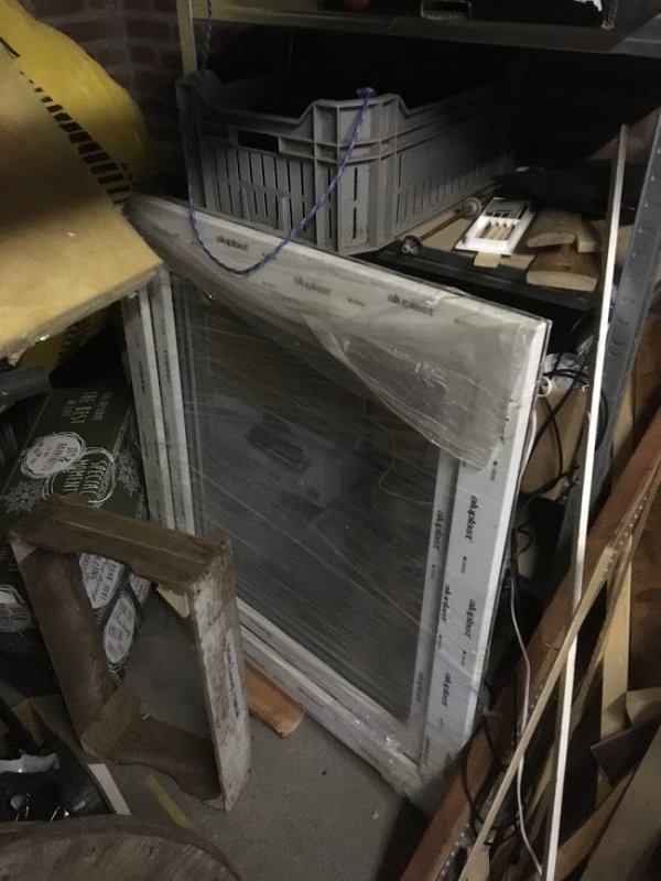

Ik heb een kunstof kozijn van 90x100 gekocht, nieuw in de folie. Daarnaast hebben we een garage met halfsteens muur.
Hier wil ik graag dit raam in gaan plaatsen.
Ik twijfel echter over 1 ding, dat is de latei, en wil graag mijn idee laten zien om te kijken of men hier nog op- of aanmerkingen op heeft.
De stappen als volgt:
1 Raamopening aftekenen, paar millimeter (4?) groter dan het daadwerkelijke kozijn.
Plan A met betonnen latei:
1A) Eerst 1 laag stenen verwijderen (boven het kader waar het kozijn in komt) en 20 Cm breder aan iedere kant dan de afmeting van het kozijn. Vervolgens een betonnen latei inleggen en netjes afwerken.
Plan B met een stalen latei:
1B) Met een muurzaag een sleuf maken 'beneden' de laag bakstenen die bóven het kozijn komt.
Daar een stalen latei in plaatsen. Met een overbrugging van minimaal 15cm aan de linker en rechterkant.
2) Met een muurzaag het kader voor het kozijn 'uitslijpen/snijden' (zijn hier nog adviezen of alternatieven voor?)
3) Kader uitbreken.
4) Aan de linker, rechter, boven en onderkant houtwerk monteren (watervast hout, hebben jullie hier advies voor?) waar het kozijn aan vastgemaakt kan worden.
5) Kozijn plaatsen en positioneren, vastschroeven.
6) Randjes afkitten aan de buitenzijde?
Het is zo'n kozijn die aan de buitenkant een groter kunstof werk heeft dat netjes over de muur valt met een rubber ertussen.
Zit ik zo goed of vergeet ik nog essentiële onderdelen?
Of zijn er misschien nog leuke adviezen waar ik iets mee kan?
Alvast bedankt.
