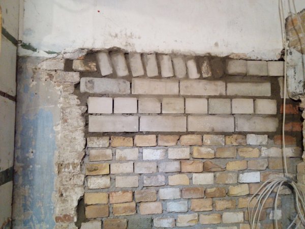

Een vraag betreffende een stuk draagmuur. Door de vorige bewoners is er een stuk draagmuur uitgehakt en dat wil ik gaan herstellen (noodzakelijk, want er ligt een vloerbalk direct bovenop). Ik ben heel enthousiast begonnen met het muurtje weer op te trekken, maar hoe zit het laatste stuk nu? Is het een kwestie van zo vol mogelijk zetten met specie en stenen of moet ik ergens anders aan denken (steen weghakken van oude muur en latei erin -> hoe moet ik dan het restant wat 'open' staat opvullen)? Links en boven op de foto, een restant muur, rechstonder de opgebouwde muur tot nu toe.
edit: let niet op de kwaliteit van mijn metselwerk :)

Google op metselwerk aanstromen voor het principe.
Volgende keer de stenen meer laten verspringen, dit is bijna tegelverband. Bij steens metselwerk koppen- en strekkenlagen afwisselen.

Super, dankje wel voor het snelle antwoord. Logische oplossing en sterk tegelijk. Het verspringen ben ik van op de hoogte, volgende klusje ga ik dat meer toepassen. De bedoeling was om 2 rijen neer te leggen in de lengte, maar ik kwam stenen te kort.
Is dat stuk links (met die blauwe verf) zo breed als we zien of veel breder? Dit had in elkaar vertand moeten worden.

Vertanden zou ik niet doen dan blijft er niets meer van dat die dam over maar een paar ankers er in kan geen kwaad.
het is in ieder geval alleen maar beter geworden als het gat weer dicht is.
vuil werk zet je een rollaag is aan de boven zijde .
bij schoonwerk zorg je dat je goed uitkomt met de bestaande voeg en zet je hem zo goed mogelijk vol daarna aanvullen met een voegspijker

Update; vanmorgen verder gegaan met dichtmaken. Tip gevolgd over het aanstromen (kwam rechts niet uit, maar dat zit ook klemvast ondertussen.
Het vertanden heb ik achterwege gelaten (wel over nagedacht voor dat ik begon) vanwege het weinige vlees wat er op de kolom beschikbaar is. Het is allemaal oud en fragiel en dat moet een amateur er niet aan lopen rommelen. De stukken die ik eruit heb gehaald om vooraf netjes te beginnen kon ik er bijna met mijn vinger uitduwen.
Het wordt trouwens een vuilwerk stuk, wordt nog weggewerkt met underlayment, dus geen zorgen over de voegen.
Ik had nog wat dikke waaltjes gevonden die ik gebruikt heb. Bedankt voor de snelle en goede reacties.
