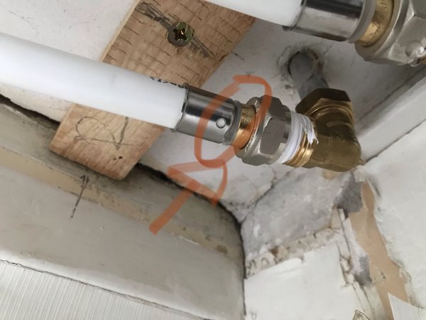

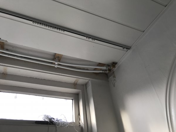

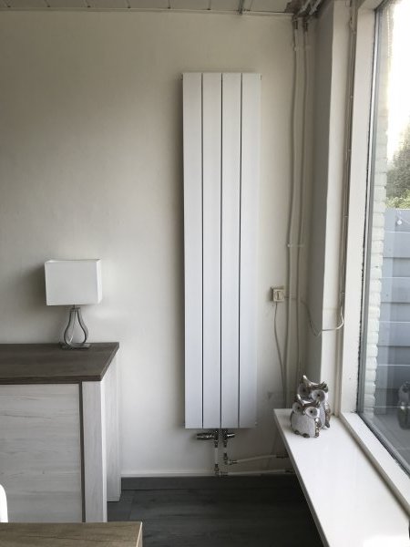

Onlangs hebben wij zelf de verwarming weggehaald ivm uitbreken muur en een design radiator opgehangen en de hoofd leidingen verlengd via het plafond met multifit.
Alles is goed aangesloten en de multi fit leidingen ontbraamt en de kniptang gebruikt en met een inbus de koppelingen erin gedraaid (en de o-ringetjes vervangen voor de ringen die erbij zaten omdat we het recht aansluiten). CV bijgevuld en ontlucht en werkte prima en de radiator wordt goed warm overal. Echter zag ik vanochtend een plasje water op de vloer liggen. Gekeken en dit komt uit de multi fit connector die aan de 15 mm knel knie is aangesloten op de hoofdleiding van de cv. Het drupt water uit het midden van de connector. Niet aan de schroefkant en ook niet aan de kant waar het in de multi fit leiding gaat. Ook is dit alleen als de cv uit staat. Als de verwarming is aangedrukt en er warm water stroomt, drupt het niet meer. Vind dit wel vreemd.
Iemand misschien een idee?
Bijgaand foto’s van de aangelegde leidingen en radiator.

Verwarming was vannacht weer afgekoeld en zag weer een druppeltje. Het gaat echt om druppeltjes werk, want lag niet heel veel water op de grond. De druppel komt uit de connector in het midden en alleen als de verwarming uit heeft gestaan! Het gaat om de CV toevoer buis die normaliter heel warm wordt dus. dacht zelf misschien condens?
Alvast bedankt en geniet van de nieuwjaarsdag!
Buis zit er ver genoeg in. Misschien niet goed genoeg ontbraamd waardoor de o ring beschadigd is. Koppeling vervangen en buis nogmaals ontbramen en kalibreren.
