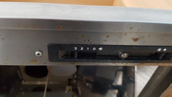

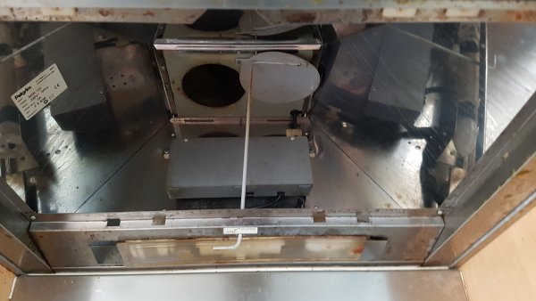

Hoi. Ik heb een WTW-installatie in mijn woning waarin ik sinds kort woon. De keuken van de vorige eigenaar is 18 jaar oud. Als ik naar de afvoer van de afzuigkap kijk, dan lijkt het erop dat het aangesloten is op de balansventilatie. De afvoerkap heeft een schakelaar voor het kiezen van de ventilatiesterkte, maar er gebeurt niets als ik het gebruik. De afzuigkap is hol van binnen met alleen 1 kastje met 2 stroomdraden, o.a. voor de verlichting. Ik weet niet of dit kastje alleen een doorgeefluik van stroom is of dat het meer zou moeten doen. Het lijkt niet op een motor. Ik vermoed dat het een afzuigkap met motorschakelaar is die wordt gebruikt als motorloze afzuigkap, aangesloten op de balansventilatie. Ik heb er foto's van gemaakt:
Is deze opzet acceptabel? De filters (merkloos) krijg ik niet helemaal schoon (baking soda/afwasmiddel ingeweekt, daarna uitgebreid geborsteld en herhaaldelijk in de vaatwasser in het zwaarste programma).

Als je de balansventilatie uitzet, voel je dan nog een bepaalde afzuiging in de afzuigkap?
Als de afzuiging weg is, lijkt het inderdaad gekoppeld....
Een afzuigkap mag niet op de balansventilatie. Je kan beter eerst checken of deze er echt wel op zit.

De 3 standenschakelaar is wel vaker aanwezig op een motorloze afzuigkap. Meestal heeft deze geen functie omdat de centrale afzuiging op een andere manier wordt geschakeld. Bijvoorbeeld met een driestandenschakelaar in de muur.

De genoemde kap speciaal voor op balansventilatie kende ik nog niet. Vreemd dat er op sommige motorloze kappen een standenschakelaar zit.
TS kan makkelijk controleren of de kap op het systeem zit, want je moet een luchtstroom voelen, die toeneemt als je de ventilatie harder zet.
Om zeker te weten of de capaciteit voldoende is, kan je een meting laten doen. Veel balansventilatie wordt sowieso niet ingeregeld. Dus dat een keer later controleren kan geen kwaad.
Als ik mijn hand in de afvoerpijp van de afzuigkap steek met de schakelaar van de WTW aan, dan voel ik luchtstroming. Als ik de schakelaar van de WTW uit zet, dan voel ik daar geen luchtstroming meer. De afzuigkap is dus echt op de WTW aangesloten. De stroming is wel zwakjes, ook als ik mijn hele hand in die luchtkoker steek. De test waarbij een vel keukenpapier op de afzuigkapfilter blijft als de ventilatie aan staat faalt dus.
