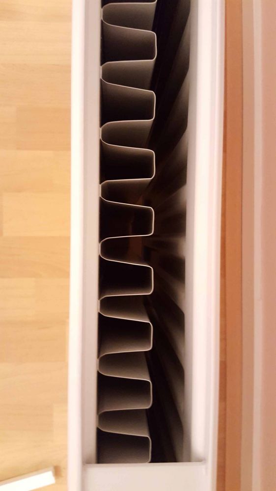

Ik heb vandaag mijn nieuwe Henrad radiator binnen gekregen.
Maar heb nog een vraag over de montage.
Tussen de twee panelen zit een metalen zig/zag strip gelast.
Maakt het voor de warmte verdeling nog uit aan welke kant dit zig/zag harmonica profiel komt.
Aan de voorkant, in of naar de kamer gericht, of aan de achterkant naar de muur gericht. In de afbeelding hieronder heb ik hem nu staan met het profiel gelast aan de voorkant dus de kamer in gericht.
Of maakt het niet uit ???
Dank,
Johan
Maakt op zich niet zoveel uit, ik heb ze altijd hetzelfde geplaatst.
Als je radiatoren hebt met aangelaste strippen, dan zitten die aan de achterkant, en de convector aan de voorkant.
ik denk niet dat het iets uit maakt.
Ik heb hier een radiator hangen met een enkele convector en aangelaste ophang strippen. De convector zit aan de achterste plaat, dus aan de muurzijde.
Lijkt ook logisch, het paneel met daaraan de convector zal meer warmte afgeven en daardoor gemiddeld een lagere temperatuur hebben. In theorie is de stralingswarmte dat het paneel met convector afgeeft wat lager. Aangezien de muur zo min mogelijk opgewarmd moet worden, ligt het voor de hand om de plaat met convector aan de muurzijde te houden.
