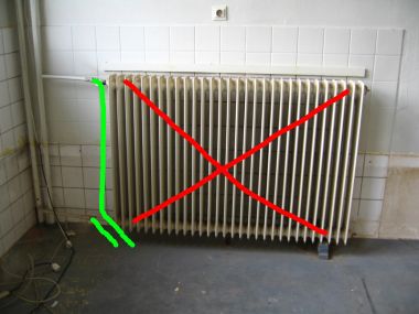

Mogen verwarmingsbuizen weggewerkt worden in een voorzetwand?
Het gaat om een voorzetwand die tegen een spouwmuur aankomt.
Als ik het goed heb moet de volgorde van buiten naar binnen zijn:
spouwmuur - houten frame met steenwol - folie - gipsplaat
De spouwmuur isoleren is geen optie.
Groet, Helmut.

Als je ze voor de isolatie houd zou het moeten kunnen. Dus vlak achter de gipsplaat.

Mag wel, echter ik zou ,t nooit doen.

Dank Xr8, bedoel je dat ze tussen de folie en de gipsplaat moeten, gaat de folie dan niet smelten?
Bundy: waarom zou je het nooit zo doen?

Ik zou het nooit doen omdat ik er nooit meer bij kan - maarja da,s natuurlijk persoonlijk het mag wel :mrgreen:

Om die reden zou ik inderdaad het deel van de leiding dat ingebouwd gaat worden bij voorkeur uit één stuk laten bestaan, dus zonder koppelingen. Is het bestaande leiding of nieuw?

@ Geus: het gaat om een oude bestaande leiding waar ik nieuwe op aan ga sluiten, van 22mm naar 15mm. Het is niet mogelijk om geen koppelingen achter mijn voorzetwand te hebben, omdat ik op twee punten (aan- en afvoer) een koppeling heb.
Op bijgevoegde foto zie je de oude radiator die ik weg ga halen en de punten waar ik de nieuwe leidingen op aan wil sluiten (groene lijnen).
