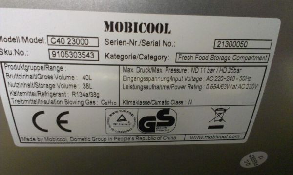

Hoi
Wij proberen en mobicool koelbox aan te sluiten op en accu via een omvormer.echter wanneer wij de koelbox aanzetten dan gaat na ongeveer 30 sec de omvormer uit.
Koelbox: mobicool c40 23000 230v ac. 0.65a/63w.Omvormer: studer AJ 275va, p cont 200 va.Sine wave inverter. Accu,12v 130ah.
Weet iemand wat het probleem kan zijn?
Bedankt!
We hebben met een vermogens meter en piek stroom van 90w gemeten wanneer asbakken op en gewoon stopcontact.
