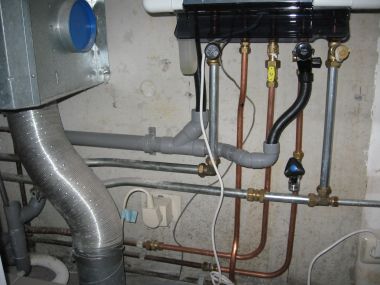

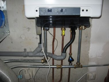

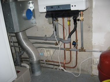

Neem eens een fototje van de cv ketel en alles wat erbij staat/ hangt. En ook 1 van de aansluitingen onder de ketel
Wat is een reduceer in de leiding?? en waar zou ik die kunnen vinden?

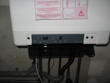

inmiddels een aantal fotos toegevoegd, daar nog iets zinnigs over te zeggen?

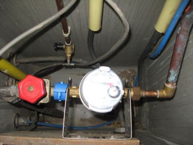

Kijk eens in de meterkast, direct achter de water meter, zit daar nog iets anders dan alleen een kraan?
Helaas, geen reduceer.
Daarmee had je de druk nog iets kunnen verhogen.
Waar woon je eigenlijk.
Misschien dat iemand weet hoe het met de druk op die plaats gesteld is.
Inzien is fout,
Eerst komt de kraan en dan de water meter.
Normaliter zit achter de meter ( zo hoort het tenminste) ook nog een kraan en dan het reduceer.
