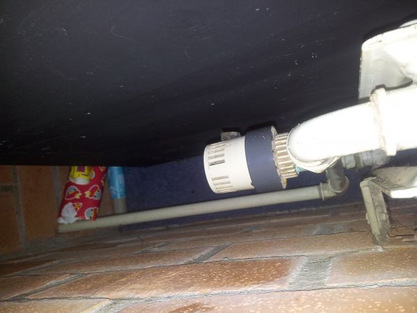

Beste Forumleden,
Allereerst ben ik nieuw hier. Mijn verwarming wil sinds twee dagen niet meer uit en blijft op volle toeren warmte geven. Nu woon ik in een studentenkamer en wanneer ik mijn huisbaas hier over informeer gaat het zeker nog een half jaar duren voordat hij uberhaubt langs komt om te kijken. Ik wil dus eerst zelf kijken wat ik kan doen.
-Al sinds ik hier woon maakt de verwarming tikkende geluiden.
-De knop kan nog wel open en dicht maar hij blijft wel gewoon warm.
-Echter als ik de verwarming opendraai gaat hij wel stromen.
Ik hoop dat jullie me kunnen helpen.
Groetjes,
Thijs

Kun je misschien een foto maken van je verwarming.
Tdvandorssen
-Edit-
Dit is de knop, hij is nu opeens wel een beetje aan het afkoelen.
Ceeshobby
Probeer eens of je de knop er af kunt halen.
Als de knop er af is zie je een pinnetje wat je in kunt duwen.
Gaat dit niet makkelijk of pinnetje beweegt niet, zit deze vast.
Met een hamer kun je zacht tegen de zijkant van de kraan tikken, geen geweld gebruiken.
Succes
