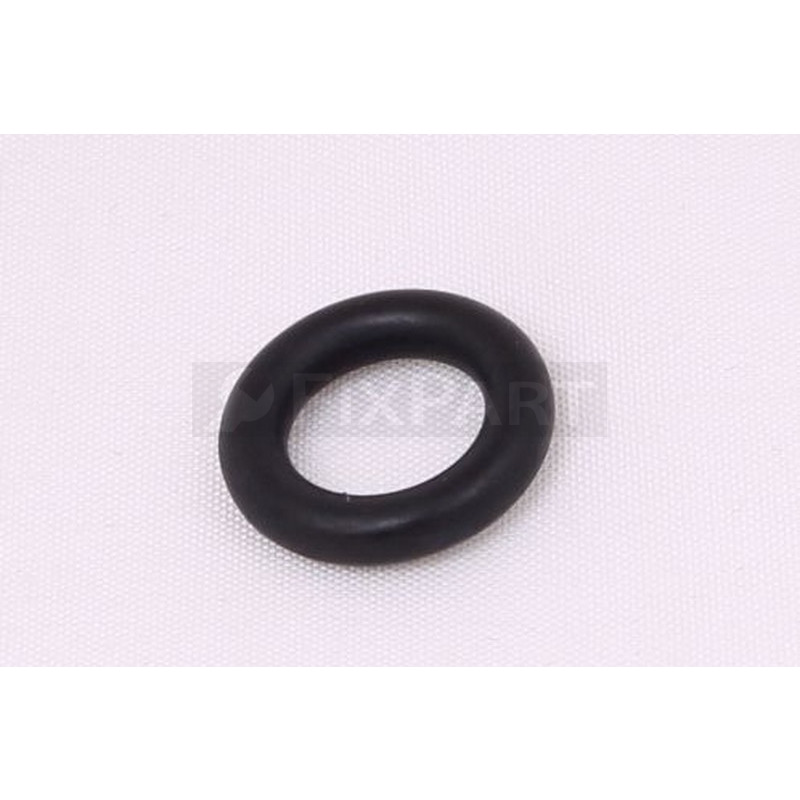

Sleutelmeneer
Specialist Witgoed
  • #34
Het is heel makkelijk. Linkerzijde verwijderen. Daar vind je een groot labyrinth. Helemaal aan de voorzijde bij de deurscharnieren vind je 2 ventielen schuin onder elkaar. Dat is eiglk de andere kant van waar die klem aan zit. Die klem die jij wilt is overigens nr 40 op deze tekening.
Het bovenste ventiel kun je eruit halen door hem een kwartslag te draaien (stekkertje eerst loshalen) als je hem eruit haalt vind je een O ring. Deze gaan vaak heel licht druppen omdat hij vlak wordt. Bij vervangen O ring is het verholpen. Hij blijft soms in het gat zitten en soms aan het ventiel dus kijken dat je hem niet over het hoofd ziet.

@Sleutelmeneer Dank dank dank! Heeft het onderste ventiel ook een o-ring? Dan bestel ik er voor de zekerheid gelijk 2. Zijn dit dezelfde o-ringen qua specificaties?
Ingmar1990
  • #36
Bij parts nl is de o-ring zo te zien niet op voorraad. Als ik het origineelnummer (6185770) overneem naar de Miele website is de omschrijving: Dichtring Zoutvat 60cm. Klopt dat?
Sleutelmeneer
Specialist Witgoed
  • #37
O ring alleen 60cm ?
Zou de juiste moeten zijn. Ik kan het nu even niet beter opzoeken. Onderste ventiel werkt anders heeft een andere afdichting die gaat nooit lekken eiglk.
Ingmar1990
  • #38
Vandaag de drukschakelaar ontvangen en gelijk ingebouwd. Ook de verkeerde slangklem ontvangen, die gaat weer retour. Bij de start in ieder geval geen foutmelding dus het lijkt erop dat het opgelost is. Vervolgens het ventiel bij het labyrint wat bewogen maar daar kwam gelijk continu water tussendoor (net niet zoveel dat de vlotter in alarm ging). Had het idee dat de lekkage al enige tijd geleden was geweest en inmiddels weer was gestopt maar komt vroeg of laat weer terug verwacht ik zo. Nu dus eerst wachten op een nieuwe o-ring. Het schoonmaken zorgde er nu juist voor dat die weer ging lekken, sloot door de kalk waarschijnlijk (tijdelijk) weer af. Wordt vervolgd.
Sleutelmeneer
Specialist Witgoed
  • #40
Komt goed, is de juiste. Maar goed dat alles weer werkt en fijn dat je die lekkage nog op kunt lossen voor je alles weer terug hebt gebouwd.
