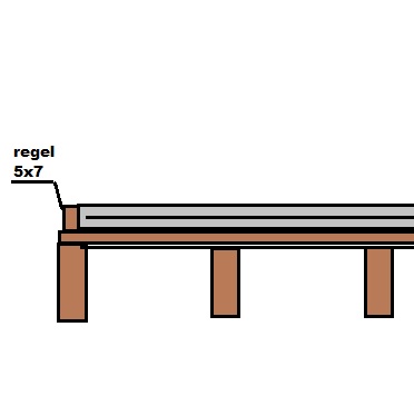

Jan heeft het toverwoord al gezegd..."massa" Maar die moet wel direkt op de houten vloer liggen. En dan niet met prefab spul, maar beton in het werk storten.
Het "waarom" ligt in het contact van de massa en dichtheid per cm2 met de ondergrond die je met prefab materiaal niet kan bereiken met als gevolg resonanties.
Maak dus een plaat van 80 cm x 80 cm en 7 cm dik door een regel van 5x7 op de vloer te schroeven. Daar leg je folie in en stort je er timmermans vriendelijke beton in met kruisnetje in het midden.

Inmiddels ben ik er wel uit (Ralph onze dank) dat ik 80 cm diep ga en breed wasmachine + droger.
Zo krijgen we massa.
De ondervloer is balken + vloerplaten (hout) + Fermacell en daarop geluidwerend zeil.
Volgens Ralph is het beste om daarop een bak te timmer, goed vastmaken aan de vloer, plastic erin en beton storten (hoe hoog?) en daarop een netje betongaas. Mij (nog) onduidelijk of er dan nog een geluidwerende mat op moet komen of het beton netjes maken door er bv een tegel op te lijmen, alles waterpas en de machine erop?
In elk geval iedereen nu al bedankt voor het meedenken
Ralph
Ik heb er geen beste ervaringen mee met rubber en zou het weg laten. Het betonstaal leg je in het midden van de 7 cm hoge beton wat je stort. Je kan het beton glad afreien en glad maken met een gladspaan of je kan het idd tegelen....
