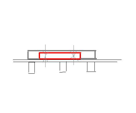

  • #57
De pootjes van de wasmaschine staat op rond 50 cm. Balklaag ligt meestal rond 60 cm. Volgens mij is het misschien van invloed hoe die betonnenplaat ten opzichte van de balklaag komt te liggen. Het beste lijkt dat die plaat op twee balken gaat steunen. Ligt de plaat op een balk zou deze misschien toch nog iets kunnen bewegen. Te ver gezocht?
  • #58
Niet te ver gezocht, het betonblok moet idd. op twee balken rusten.
Tieben

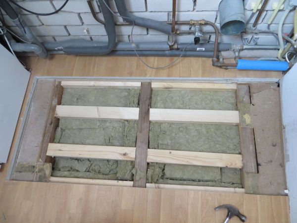

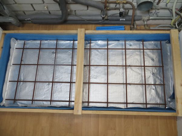

Hierbij even een update tijdens het werk
Fermacell eruit gehaald, bleek nog een dune (vloer) plaat onder te zitten, dan een dikke vloerplaat en ook bleek ales als een soort "wip" op 1 balk te staan (de wasmachine dan.
Besloten om een groter gat te zagen (ca 80 diep en ca 2.20 breed) op deze manier kwamen er 3 blaken "blood" te liggen.
Nu we toch op " slopers hoogte waren" gelijk maar alles goed volgestopt met steenwol, 8 raveelbalken er tussen dan weer de oude vloerplaat (die gelijk op de balken licht) en alles zeer zeer goed vastgeschroefd!
Toen de omkisting (10 cm hoog) gemaakt, toen rondom een strook blauw band en folie.
Door de folie heen en op de balken grote houtschroeven half in de balk om straks het beton op z'n plek te houden.
Op de houtschroeven steunt het netje en we gaan zo beton storten
Tieben
  • #60
Nog een foto, lukt me niet in 1 bericht ;-)
