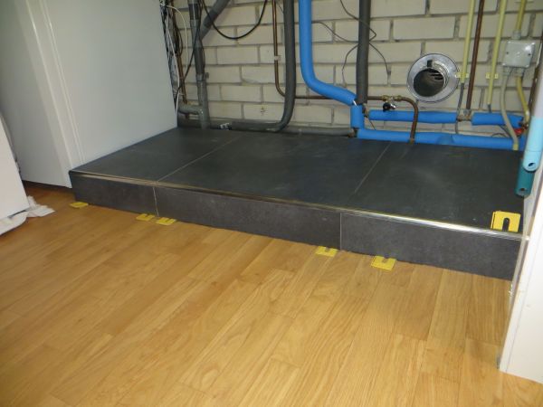

Zo de volgende fase, beton erop (was meer nodig dan we dachten)
het moet eerst een beetje drogen en dan wordt het " geschuurd" (dat is overigens niet mijn wijsheid)
Dan 3 weken zachtjes drogen (als ik dat vol ga houden) tegels erop en draaien maar!
Hierbij nog een foto van hoe het er nu uitziet
Als dit dus niet werkt dan heb ik ongelofelijke pech ;-(

Hallo allemaal,
Hierbij een update.
Ik ben bijna klaar, weet dus nog niet of het geluid minder geworden is, maar het ziet er volgens mij wel goed uit.
Nu " alleen nog" voegen en dan gaan we het zien/merken/beleven ;-)
Ik hou jullie op de hoogte, verwacht van het weekend te kunnen draaien.
Bleek nl. dat er 2 koppelingen van de verwarming een beetje lekte en dat laat ik eerst maar maken nu de loodgieter er zo makkelijk bij kan ;-)
Ralph

Eigenlijk moest het 3 weken goed drogen, maar kon niet meer wachten.
Hoop dat dat niet te erg is.
Nu eerst de leidingen die lekken fixen.(2 stuks CV koppelingen).
Had ook nog lekkage in het plafond badkamer, mogelijk van of de koppelingen, want in de vloer heb ik niets gezien van water of de wasmachine, we gaan het zien/merken.
Zeg maar 1 krijg je er 3 ;-)
Morgen voegen en de randen af kitten, zal dan weer een foto maken.
Ik heb een gasdroger en daarvan moeten de buis naar buiten ook nog op maat, alles in huis morgen verder.
Na de 20e het plafond badkamer herstellen en hopen dat het droog blijft.
Ook daar pak ik het gelijk maar goed aan (scheuren gelijk herstellen).
Ik hou jullie met foto's op de hoogte van de wasmachine en als ik gewassen heb laat ik de uitslag weten.

Ik ga nog een foto maken,
Maar het trillen in compleet over.
Uiteraard blijf je altijd een wasmachine horen en wordt zo'n ding neven nooit geruisloos, maar hij is echt super stil geworden.
Geen getril, gedans en gebonk, het gevoel dat er een F16 door je huis raast meer.
Gewoon het geluid dat een wasmachine normaal hoort te maken en dus ook maakt.
Super stil.
Het is even werk, de kosten zijn zeer weinig
Ik heb gebruikt:
# 6 platen steenwol
# stukje plastic
# doosje houtschroeven
# een stuk betonstaal (ca 80x1.60)
# doos lange houtschroeven
# beton
# (in mijn geval) 3 tegels en beetje voeg en een tegelstrip
Ik heb de kosten niet bijgehouden, maar gok rond de 100 euro en 1 zaterdag werk.
Daar tegenover staat wel dat we nu jaar in en jaar uit verlost zijn van trillingen, dansen, bonken, F16 geluiden ect ect en kan nu weer in de nacht wassen!
