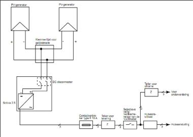

Sxnder
Als je een bruto productie meter krijgt ziet het schema er zo uit:
Let ook op de werkschakelaar die opgenomen hoort te zijn.

Sxnder,
Ik krijg geen brutoproduktie meter, maar een teruglevermeter(slimme meter)
Dit schema had ik ook al gezien maar ik maak er niet uit op of er meerdere groepen achter een aardlek mogen samen "zonnegroep"

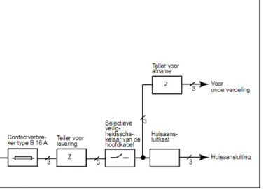

Klump4u
Deze afbeelding zit bij de omvormer:
Ik weet niet of het te lezen is?
Hier nog een vergroting
