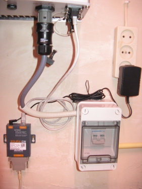

Klopt, bij mijn omvormer moest ik zelf een kabel aansluiten.
Zal straks een foto plaatsen
Klump4u
  • #29
Hier enkele foto's
Zonnepanelen zijn nog niet aangesloten
The headhunter
  • #30
Die wandcontactdoos voldoet niet aan de normen.
Klump4u
  • #31
Wandcontactdoos zit op een andere groep aangesloten.
Is alleen voor adapter die gateway onder omvormer voedt
Prachtig maar hij is vastgezet en dan is het geen tijdelijke functie meer maar een vast installatie deel en dat mag niet worden uitgevoerd in VMVL.
Klump4u
  • #34
Moet ik dan installatiedraad in een buis doorverbinden naar contactdoos?
