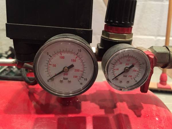

Ik heb een gebruikte compressor gekocht en deze ben ik in orde aan het maken voor gebruik.
Ik heb wat water uit de tank laten lopen zodat deze weer droog is en ik heb de olie ververst volgens de specificaties van de fabrikant.
Hierna heb ik de compressor opgestart en mij viel op dat 1 meter (de linker op de foto) op 0 blijft staan, terwijl de rechter meter wel oploopt.
Wat kan hier de oorzaak van zijn? Kan je de meter(s) vervangen?
De meter kan inwendig lek zijn.
Vervangen is niet moeilijk, er zit een vierkant aan de achterkant van de meter, zet daar een passende steeksleutel op.

De linker meter geeft de druk aan in de ketel, de rechter de vooringestelde druk, dus zeg maar de werkdruk welke je met de knop achter deze meter in kunt stellen.
Meters zitten meestal gewoon met een schroefdraad ingeschroefd en kun je gewoon vervangen.
Met een andere compressor oid. wel eerst even testen of de meter echt wel stuk is.
Bouwt de compressor wel druk op?

De compressor bouwt zeker wel druk op. De rechter meter loopt namelijk wel op. En na 30 seconde draaien zit er al 4 bar lucht in welke er ook daadwerkelijk uitkomt als ik het kraantje openzet bij de aansluiting.
ik zal morgen eens kijken naar de mogelijkheid om de meter los te draaien. Veel ruimte is er in ieder eval niet tussen de achterkant van de meter en het zwarte blok daarachter.
Kun je een nieuwe meter monteren met teglontape? Net als bij een kraan?
Met een steeksleutel moet de meter eruit te draaien zijn, een stukje terug draaien en dan met de hand verder draaien.

De manometer is inmiddels los. Had wel een pijp nodig op de steeksleutel om wat meer kracht te kunnen zetten.
Heb ook gelijk de slangaansluiting met stopkraan losgedraaid. Deze was roestig en van het verkeerde type dus die zal ik ook vervangen.
