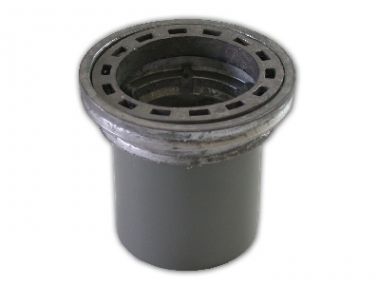

Henk253
Plaats even een foto van.
De pijp zal wel een zinken pijp zijn.
Je zei dat het in een flat zit, dus een balkon.
Vaak zit onder in een gietijzeren doorvoer
(deze uitvoering is van lood het is zelfde idee)
maar ik wacht wel even op je foto anders loop ik te ver op de zaak voor uit :wink:
