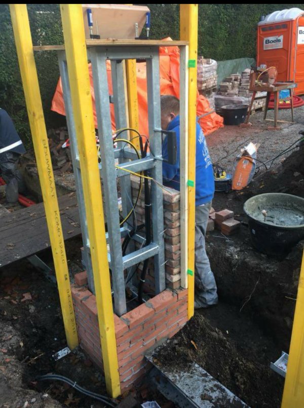

U kunt ook kiezen om een stalen H profiel in de grond te plaatsen en daarop de beiden poorten te lassen.
Als voorbeeld zoiets (zonder metselwerk)
Dag bob,
dat is inderdaad een optie. Ik vraag mij alleen af of het iet veel te zwaar is en niet kan volstaan met flink wat beton om de palen.
Oke, dank voor de inzichten. Ik ga flink beton storten rond de palen en wat betonijzer door de palen heen steken zodat er goede grip is.
