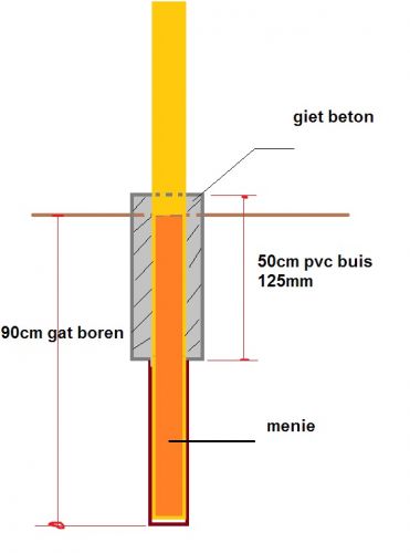

Henk253
schutting van mij staat al 20 jaar heb eerst 45cm diep 20x20 gegraven, daarna met grondboor nog eens 45cm verder.
Toen een 50 cm pvc buis in de grond gezet met 5 cm boven de grond alles aan gestampt.
Toen de paal in de grond die van te voren even in de menie had gezet.
en als je de schutting goed hebt staan kan je pvc buis volgieten met water en dan beton in strooien.
