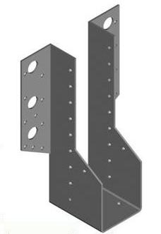

Voor een vliering gebruik ik balken 70x170 hoh 600.
Deze balken wil ik vastzetten aan een kalkzandsteen muur met balkdragers en chemische ankers. Ik had bedacht om draadeind M12 te nemen en met 14 mm te boren. Diepte ongeveer 80 mm (muur zal 100 mm dik zijn).
In de balkdrager zitten 6 grotere gaten, is het echt nodig om ze allemaal te gebruiken of volstaat vastzetten op 2 of 4 gaten ook?

Ik heb balkdragers zoals op plaatje gekocht:
en in de winkel gevraagd met welke maat houtdraadbouten en pluggen ik deze het beste kon vastzetten op kalkzandsteen.
Ze hebben me chemische ankers aangeraden, dus ik heb draadeinden M12 en chemisch anker voor kitpistool gekocht. Nu begin ik toch te twijfelen, omdat het me best veel werk lijkt.
Keilbouten werden afgeraden, omdat deze de muur kapot zouden maken.
Wat zou nu het beste alternatief zijn? Spreidankers? Houtdraadbouten in pluggen? Welke maat?
Opleggen op een balk gaat me niet lukken in verband met de ruimte.

Zelf zou ik gewoon houtdraadbouten (10 mm) met pluggen (12mm) gebruiken, is sterk zat.
Dat is geen balkdrager maar een raveeldrager, kan er overigens wel voor gebruikt worden.

4 stuks per balkdrager
Boertje125
Gebruik alleen de twee bovenste gaten.
voor het lijmen meer ankers heeft geen zin omdat ze dan te dicht op elkaar zitten.
gebruik wel een ring tussen de moer en de balkdrager

Ik heb dus raveeldragers en ga ze als volgt vastzetten:
- raveeldrager rechtstreeks op de muur, omdat ik voor een raam langs moet (waar ik een koof omheen maak) en dus geen balk over de hele breedte kan bevestigen, mogelijk gebruik ik wel een hulpbalk die ik tijdelijk op de muur vastzet onder de raveeldragers.
- ik heb gisteren houtdraadbouten van 10x80 mm gekocht en pluggen 12 mm, daar ga ik eerst mee kijken hoe het gaat, als het allemaal makkelijk gaat en dat verwacht ik wel in kalkzandsteen dan zet ik de raveeldrager gewoon op 6 punten vast.
- gaat het minder makkelijk dan ga ik voor een chemisch anker voor de bovenste 2 gaten, bestaande uit een gat van rond 14 mm bij een draaddiametervan 12 mm (zoals voorgeschreven op de koker), diepte van het gat wordt 80 mm. Voorgeschreven is 110 mm diep, maar zo dik is de kalkzandsteen muur denk ik niet. Het gaat om een chemische verankering met een snel verhardende 2 componenten bevestigingsmateriaal op basis van kunsthars, dit is volgens mij wat anders dan de professionele uitvoering van een chemisch anker met speciale apparatuur.
