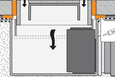

Als je dit bekijkt is hij van uit de zijkant vlak dit is de Taf compact 30
De drain zit inderdaad nogal dicht bij de bodem, ongeveer 4 mm boven de onderzijde van de drain. Dit is maar een kleine opening maar zoals ik al eerder aangaf is de afvoer prima nadat de sifon eerst verwijderd is geweest. Die 4 mm is dan geen probleem voor een goede afvoer. Ik heb ook nagedacht of het groter maken van de opening onder de sifon kan voorkomen dat ik eerst de sifon moet verwijderen en weer terugzetten alvorens het water normaal wordt afgevoerd. Bijvoorbeeld om aan de zijkant een stukje af te zagen .Het lijkt mij echter niet verstandig om nu al aan het ontwerp van de sifon iets veranderen . De drain is vast ontwikkeld door hoog opgeleide slimme mensen en daarbij is die afstand ook bewust gekozen. Dit type drain van dit bekende merk is al heel veel verkocht en mijn probleem heb ik nog niet eerder gehoord.

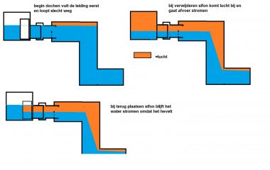

dat het geblokkeerd word is kwestie van lucht wat niet weg wil, door dat je de sifon er uit haalt krijg je lucht toevoeging.
Doe je de sifon er in dan loopt het water al want dat gaat nu overhevelen in je afvoer, dus geeft het een zuigende werking.

Bedankt Frank voor die duidelijke tekeningen.
Ik probeer het te begrijpen van dat hevelen maar helemaal duidelijk is dat niet voor mij maar dat ligt absoluut aan mijn beperkte kennis van dergelijke materie. ik zal me daar aan de hand van jouw tekeningen eens verder in verdiepen, mijn dank in ieder geval.
