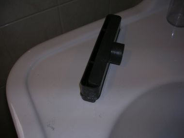

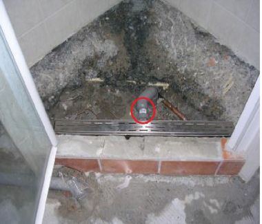

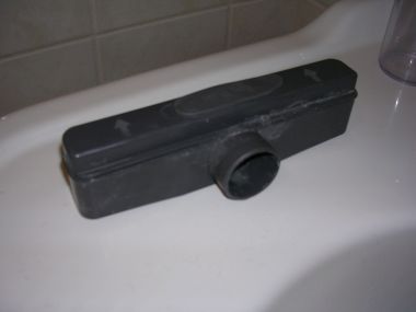

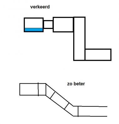

Bij het renoveren van de douchevloer heb ik het afvoerputje vervangen door een douchedrain. De doucheafvoer functioneerde altijd prima maar na het vervangen door een douchedrain loopt het water niet meer vanzelf goed af. De douchedrain is van een zeer bekend merk dus daar zal het niet aan liggen. Bij het begin van het douchen voert de douchedrain het water onvoldoende af en stroomt het water over de kering heen de badkamer in. Als je vervolgens de sifonunit die in de drain is ingebouwd er uit haalt (uit het afvoergat losmaakt) herstelt de afvoer zich wordt het water prima afgevoerd. Als je vervogens de unit in de drain terugplaatst blijft de afvoercapaciteit op orde en kun je zonder problemen blijven douchen. Ik dacht eerst dat dit misschien door een ontluchtingsprobleem wordt veroorzaakt . Om dit te testen heb ik de sifon van de naastgelegen wastafel losgekoppeld en toen gaan douchen. Het probleem bleef echter hetzelfde. Het kan natuurlijk zo zijn dat het inderdaad een ontluchtingsprobleem is maar dat het loskoppelen van de sifon van de wastafel geen verandering biedt omdat ergens in het verbindingsgedeelte tussen wastafel en douche de ontluchting wordt geblokkeerd door water wat door een bepaalde positie van de afvoer in de leiding blijft staan.
Heeft iemand een idee wat hier aan de hand kan zijn ???

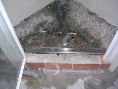

De nieuwe douchedrain is overigens prima geplaatst en een controle met (eenvoudige) endoscopie apparatuur laat een prima verbinding zien tot aan een T verbinding. Helaas is de endoscopielengte niet zodanig dat ik kan controleren of ergens water blijft staan. Bovendien weet ik niet of hier echt sprake is van een ontluchtingsprobleem.
Graag advies
